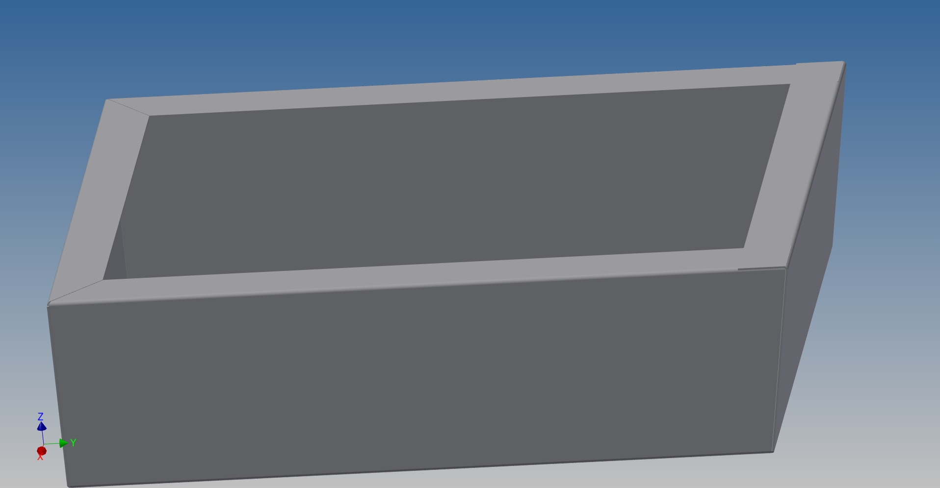

ja habe es so umgesetzt wie schon weiter oben beschrieben. Bei dem Modell von Wyoming ist noch die "händische" Korrektur der Höhe der 80°-Lasche drin, was bei mir anders gelöst ist.
Im Bild mal der evtl. elegantere Weg??

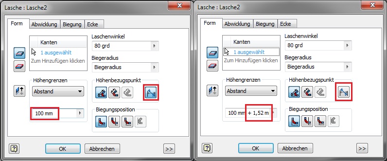

Ja Dirk, ohne Zweifel besser als händische Korrektur. Zum gleichen Ergebnis gelangt man, wenn mit der Einstellung "Höhengrenzen bis" gearbeitet wird. Hier ein Beispiel.

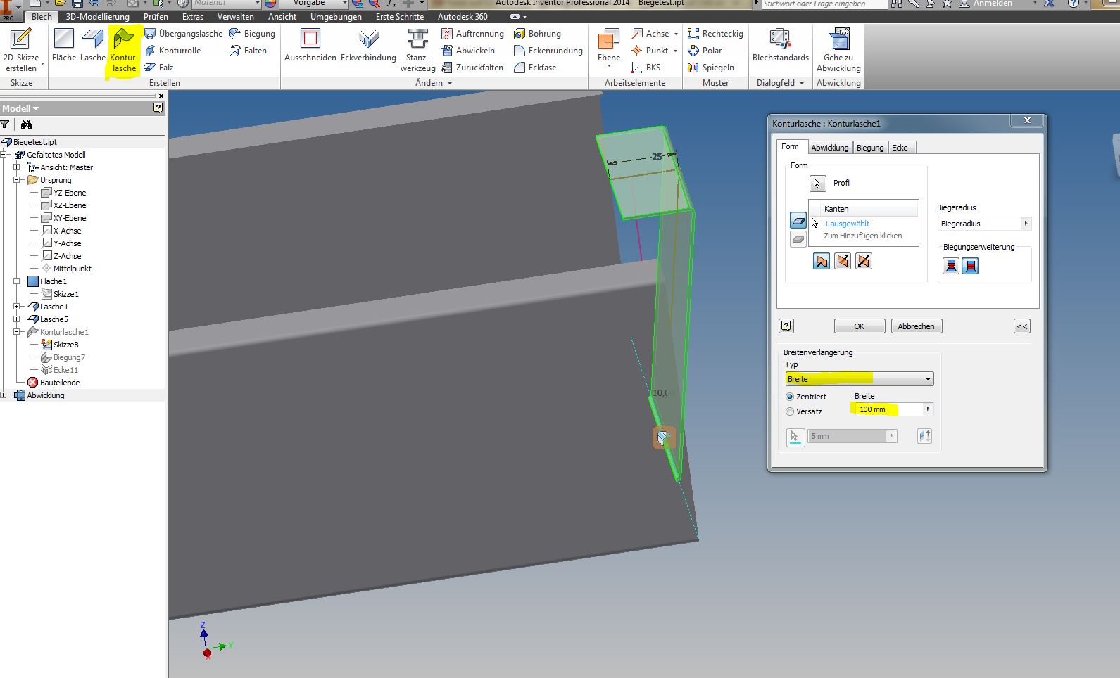

Wenn Du das sauber hinkriegen willst, geht das eigentlich nur mit der Konturlasche. Es sei denn, Du machst vorher einen Flächenkörper und verdickst die notwendigen Fläche mittels Blechstärke. Bei solchen Laschen arbeitet der Inventor am saubersten, wenn Du sie über Breite erstellst und anschließend die Ecken einzeln machst.  Die gängigste Eckenbearbeitung ist die lineare Schweißnaht.
