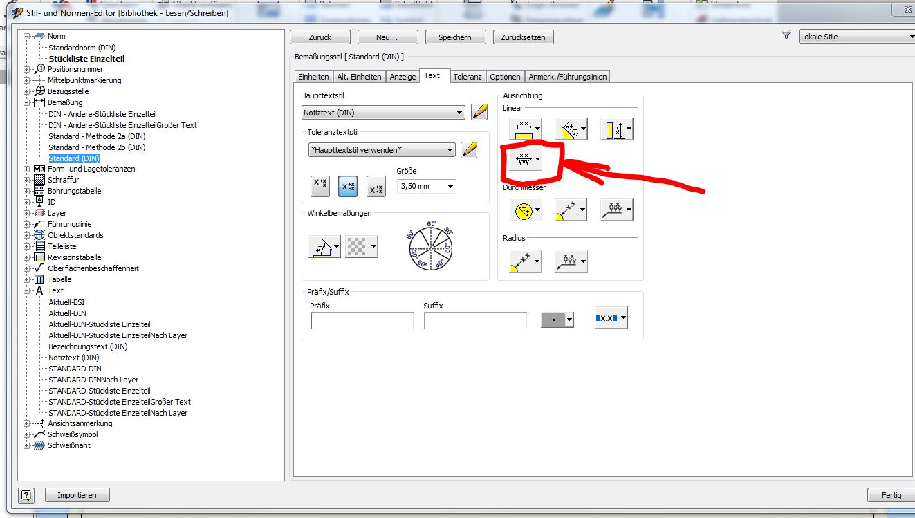

Dann habe ich mich falsch ausgedrückt.
Ich möchte den zusätzlichen Text unter der Maßlinie haben.
In AutoCAD gibt es dafür einen Befehl. Ich dachte, in Inventor weiß jemand was ähnliches.
Gruß Doreen
tanzbaer1963
Maschinenbautechniker, Konstrukteur
Sehen Sie sich das Profil von tanzbaer1963 an!   Senden Sie eine Private Message an tanzbaer1963  Schreiben Sie einen Gästebucheintrag für tanzbaer1963
Beiträge: 824
Registriert: 15.02.2007
erstellt am: 12. Jun. 2013 12:20    Editieren oder löschen Sie diesen Beitrag!  <-- editieren / zitieren -->   Antwort mit Zitat in Fett Antwort mit kursivem Zitat    Unities abgeben: 1 Unity (wenig hilfreich, aber dennoch)2 Unities3 Unities4 Unities5 Unities6 Unities7 Unities8 Unities9 Unities10 Unities Nur für doreen2000 10 Unities + Antwort hilfreich
Hallo Doreen,
Du kannst dies im Stil-Editor einstellen (siehe Bild)
Gruß Ingo

erstellt am: 12. Jun. 2013 13:15    Editieren oder löschen Sie diesen Beitrag!  <-- editieren / zitieren -->   Antwort mit Zitat in Fett Antwort mit kursivem Zitat    Unities abgeben: 1 Unity (wenig hilfreich, aber dennoch)2 Unities3 Unities4 Unities5 Unities6 Unities7 Unities8 Unities9 Unities10 Unities
Danke!!
Genau das habe ich gesucht...
Gruß Doreen
