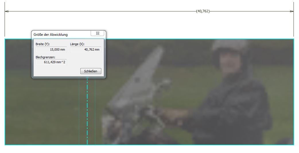

folgendes Problem: ich habe Bleche, die mit Inventor 11 erstellt wurden.
Arbeiten tue ich mit Inventor 13. Wenn ich jetzt im Blech auf die Abwicklung gehe, sagt mir Inventor, das ich die Abwicklung nicht weiter bearbeiten kann. Ist auch nicht schlimm. Jedoch möchte ich nun die Länge der Abwicklung wissen. Wenn ich in den Parametern gucke, dann finde ich nur Parameter für die Breite, die sich für mich verwerten lassen, jedoch nicht die Länge. Wenn ich aber mit Rechtsklick auf die Abwicklung gehe und mir die Grenzen anzeigen lasse, dann habe ich die genaue Länge der Abwicklung da stehen. Wie komme ich an den Parameter oder die Berechnungsformel ran ?!? Ich kann ja auh keine Skizze auf die Abwicklung legen und mir dann die getriebene Bemassung herausziehen !?!
Hat jemand vielleicht eine Ahnung ?!?
Vielen Dank im voraus für Eure Mühen !!!

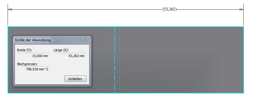

Erstelle bei der Abwicklung eine neue Skizze und bemasse die Wahre Länge....
Habe es getestet funkt im 2013und 2014!
Schreibt den Wert der Bemassung und die Paramterliste rein-für weiteren Zugriff

hallo andreas,
vielen dank für deine antwort, bringt mich aber nicht weiter. die bleche sind mit inventor
11 erstellt, und inventor 13 sagt mir in der abwicklung, ich kann nichts machen. also auch keine skizzen drauflegen. dass das mit den skizzen in inventor 13 funktioniert weiss ich. aber leider nicht mit blechen aus inventor 11, die ich mit inventor 13 bearbeiten will.

Du könntest auch eine iLogic Regel laufen lassen, die diese Abmessungen in die iProperties schreibt:
Code:
iProperties.Value("Custom", "Abwicklung_length")= CStr(Round(SheetMetal.FlatExtentsLength,3)) & " mm"
iProperties.Value("Custom", "Abwicklung_width")= CStr(Round(SheetMetal.FlatExtentsWidth,3)) & " mm"

Original erstellt von Dekkmate:
vielen dank für deine antwort, bringt mich aber nicht weiter. die bleche sind mit inventor 11 erstellt, und inventor 13 sagt mir in der abwicklung, ich kann nichts machen.
in IV2013 öffnen, Abwicklung löschen und neu erstellen
Nachteil: Abwicklungen in Zeichnungen werden damit auch gelöscht
