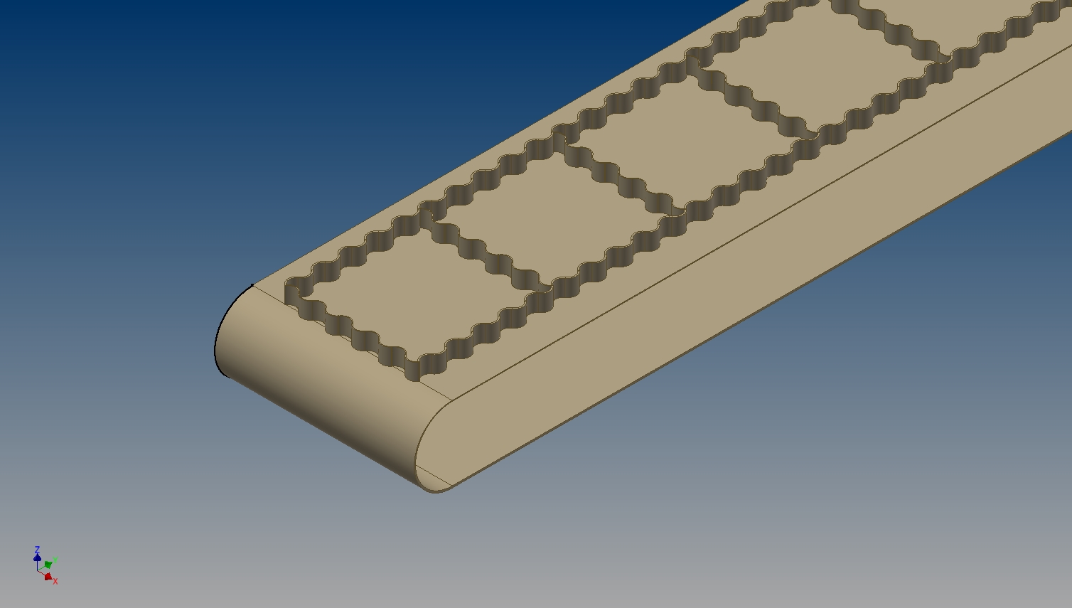

ich stehe mal wieder auf dem Schlauch. Wahrscheinlich ist mein Problem für die meisten hier keins, doch ich komme irgendwie nicht weiter. wie auf dem Bild zu sehen habe ich ein Transportband mit diesen Staffeln drauf. Wie bekomme ich diese Staffeln auch auf meine Rundung?
Kann mir jemand helfen? Ich habe schon einiges Probiert zB. Skizze auf Fläsche projizieren aber nichts hilft.
Danke und Gruß Micha

eine Möglichkeit wäre das Band erstmal gerade mit den Staffeln zu modellieren und anschließend mit dem Befehl Biegungsteil (Befehl im Pulldown Menu unter dem Register Ändern) die 180° Umlenkung zu erstellen.

Ok ging doch mit einer 3D Skizze. Warum auch immer es heute Mittag nicht ging.
