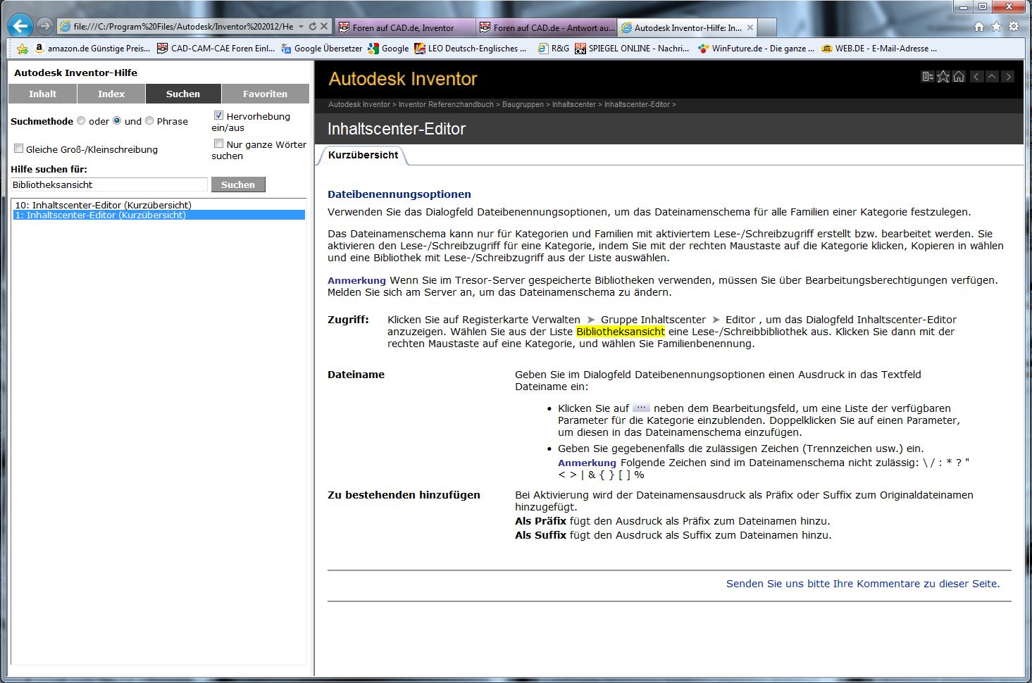

Hallo Zusammen
Um eine Bauteilfamilie löschen zu können mußt du wie im angehängten Bild auf deine entsprechende Bibliothek umschalten. Bei mir ist das die "My Libary". Jetzt wird der Button "Familie löschen" freigegeben.
Siehe auch Die Hilfe wie im 2 Bild.

Aaaaahh,
danke - das wars! Ich hatte "Zusammengeführte Ansicht" drin  .
