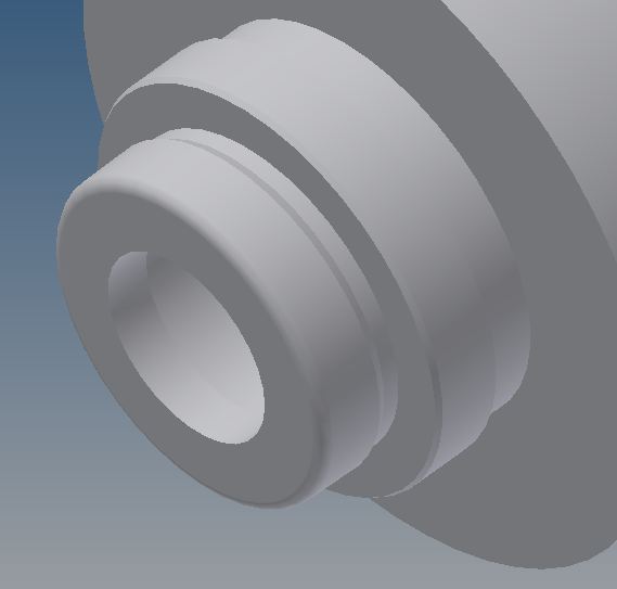

Warum ist es nicht möglich auf einem nachgedrehten Zapfen
einer Schweißkonstruktion ein Außengewinde darzustellen?

Warum, das musst Du Adesk fragen.
Abhilfe gibts in Form von Abgeleiteter Komponente.

Wahrscheinlich ist es in den Entwicklerländern der DIVA unüblich, auf aufgeschweißte Zapfen Gewinde zu schneiden. Eine logischere Erklärung oder nachvollziehbare Gründe kann ich nicht finden. Ebenso ist nur materialabtragend Bearbeitung möglich, obwohl man durchaus aufschweißen/plattieren könnte. Schlichtweg nicht nachvollziehbar.

Ich kann auch in eine Schweißbaugruppe nachträglich keine Bohrungen einbringen, obwohl es vom Fertigungsablauf her oft sinnvoll wäre.

...in eine Schweißbaugruppe nachträglich keine Bohrungen einbringen...
Doch, das geht.
Du musst nur vorher "Bearbeitungen" generell anbringen (erstellt einen eigenen Browserknoten), dann gehts, auch mit Gewinde (Innengewinde).
In der Anfangsphase der SchweissBG gabs bei den Bearbeitungen keine "Drehung", die gibts nun aber doch seit einige Zeit.
Es bleibt das Ganze auf dem sehr unbefriedigenden Stand, dass generell keine additiven Features möglich sind, und Aussengewinde fehlen.
Aber die ganze Schweiss-Sache hat sowieso einen systemimmanenten Fehler:
Die Performance ist denkbar mies. Ab 10-15 Schweissnähte steckt man in der Molasse.
Da fällt dann garnicht mehr auf, wie unflexibel bis zur Nutzlosigkeit die weiteren Features eigentlich sind.
