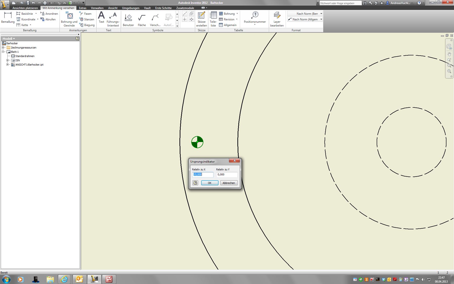

erstellt am: 08. Apr. 2013 22:52    Editieren oder löschen Sie diesen Beitrag!  <-- editieren / zitieren -->   Antwort mit Zitat in Fett Antwort mit kursivem Zitat    Unities abgeben: 1 Unity (wenig hilfreich, aber dennoch)2 Unities3 Unities4 Unities5 Unities6 Unities7 Unities8 Unities9 Unities10 Unities
Als zweiten Lösungsweg will ich nochmal die Anfangs erwähnte Möglichkeit erwähnen, den Nullpunkt zu verschieben. Die nötigen Maße sollten ja aus der Zeichnungsnaischt zu ermitteln sein?!
