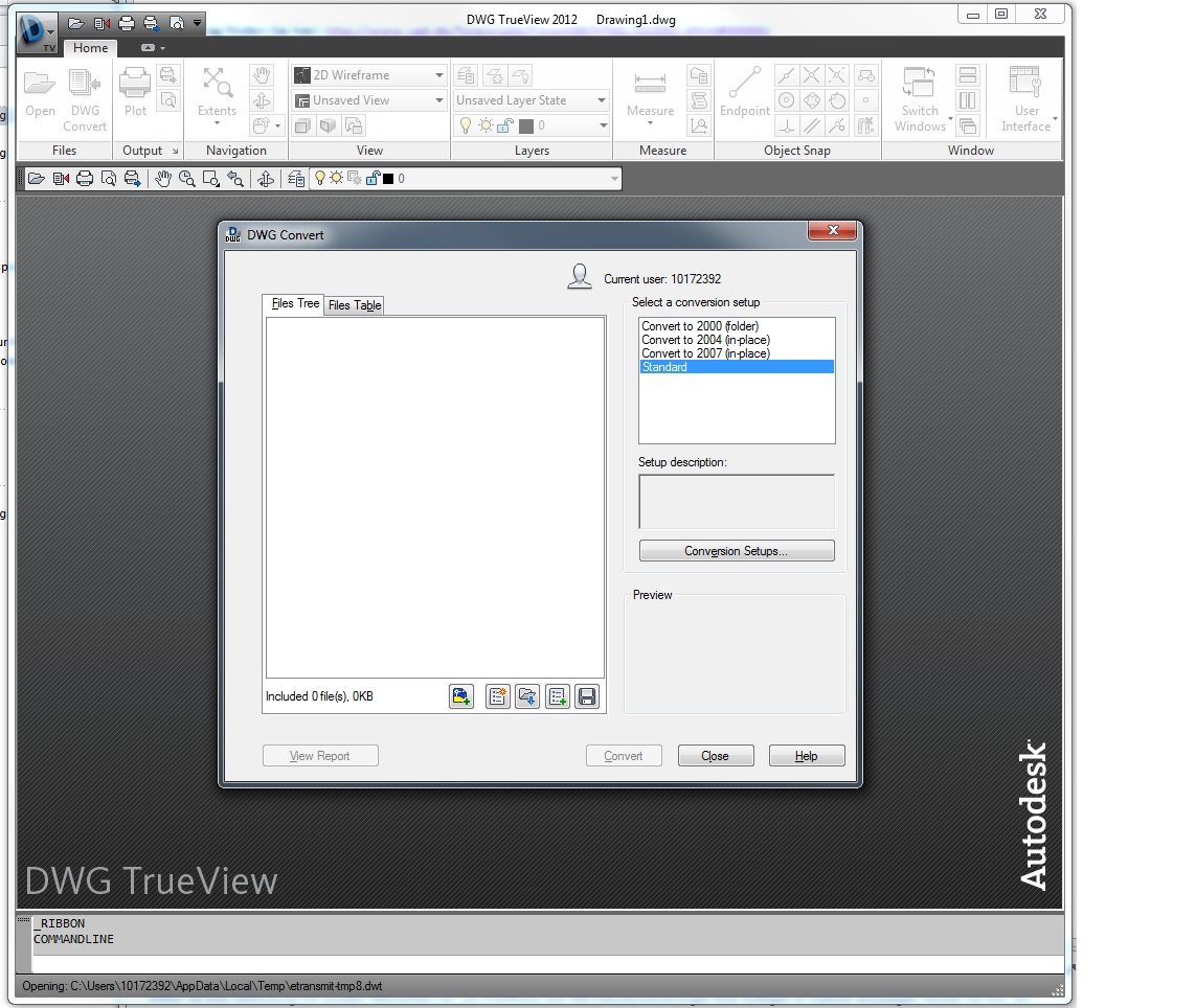

Autodesk hat ja das Upgrade-Modell vereinfacht, insofern daß Kunden ohne Subscription-Vertag die Verträge spätestens nach 6 Jahren updaten müssen. Zuvor waren das 3 Jahre.
Wenn man jetzt auf Inventor 2017 wartet können die Kundendateien(vorwiegend DWGs), die in Versionen ab 2012 erzeugt sind nicht geöffnet werden.
Wir sind mit Inventor 2011 ganz gut zufrieden - haben aber häufig mit Kunden-DWGs zu tun.
Gibt es einen weiteren Weg die Kundendateien zu öffnen, ohne daß der Kunde die Daten in einer "alten" Version zu speichern?

aktuellen dwg TrueView Viewer kostenlos bei Adesk runterladen.
Kann dann sogar "speichern unter" älterem Dateiformat.
MfG MacFly

Das Problem betrifft ja nur die ACAD/DWG-Ebene.
Es gibt jede Menge DWG-kompatibler Programme, die tlw. nichts oder recht wenig kosten und auch rückwärts speichern können.
Oder Ihr betreibt einfach eine einzelne ACAD-Lizenz unter Subscription. Wenn es sich um reine 2D-DWGs handelt könnte ja ein ACAD-LT genügen (und somit oben beschriebener Weg innerhalb der Adesk-Schiene eingeschlagen werden).
Noch viel einfacher wäre jedoch, wenn der Absender der DWGs diese prinzipiell in einer älteren DWG-Version liefern würde.
Dieses rel. häufige Problem ist auf der ACAD-Seite jederzeit elegant lösbar.
mfg - Leo

Es gibt jede Menge DWG-kompatibler Programme, die tlw. recht wenig kosten und auch rückwärts speichern können.
Warum Geld ausgeben für etwas das die Autodesk kostenlos anbietet, und sich dann noch in den Stress begeben testen zu müßen ob DWG kompatible auch wirklich kompatible ist.
Mfg MacFly
