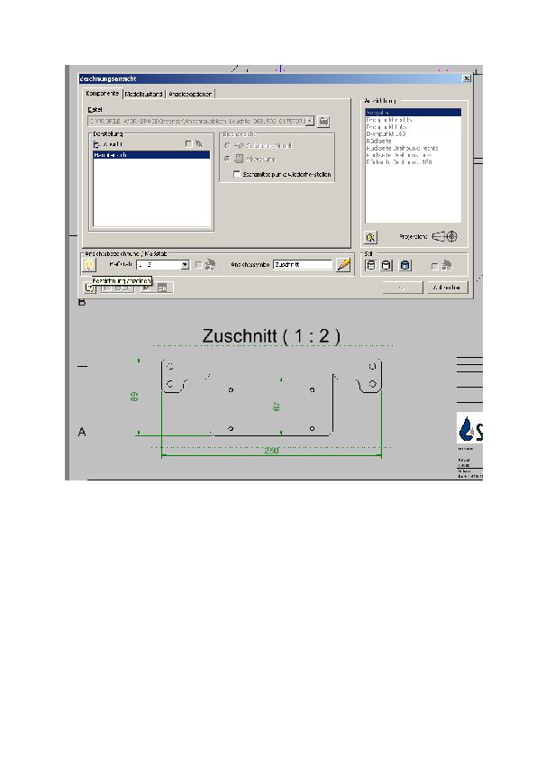

im AIS 2013 haben wir immer wieder das Problem, dass Änderungen zu einer Zeichnungsansicht im aus der Maske Zeichnungsansicht nicht übernommen werden. Das funktioniert 3-5 mal und dann Trägt z.B. unter Ansichtssymbol einen Text ein klickt auf die Birne für anzeigen und OK und dann passiert nix. Nach einiger Zeit 2-3 min. lässt sich das Menü erneut öffnen aber die Änderungen sind nicht mehr da. Es bleibt nur ein Neustart vom Inventor. Bei 50 Zeichnungen in denen nur der Text aktiviert werden soll kommen da also 10 bis 15 Neustarts auf einen zu.
Hat das schon mal jemand so festgestellt? Gibt’s da eine andere Arbeitsweise?

Hey das verstehe ich nicht. Was genau wird nicht übernommen und wie ist das automatisiert? herzlich

Zeichnungsansicht.pdf
Hallo Freierfall,
evtl. hilt das JPG anbei.
Der Zuschnitt auf der Zeichnung wird bei uns mit Zuschnitt und Maßstab beschriftet. Das machen Zeichner, ist also nicht automatisiert.
Aber es ist wohl egal, was man in diesem Menü versucht zu änder. Nach 2-3 Files mag der Inventor wohl nicht mehr. Dann hilft nur noch neustart.

Hey, also du schaltest nur die Beschriftung der Ansicht an und änders den Text und dann ok. Ne dies dürfte nicht passieren.
Was für ein Hardware und OS ist im Spiel?
Hast du alle Sps installiert?

Es gibt im IV einen Zusammenhang zwischen Darstellung der Zeichnung am Bildschirm, Grafik(-treiber), und ev. sogar Drucker(-treiber).
Nachdem Heiko grad gestern was von Grafikproblemen geschrieben hat, würde ich da gleich mal einen Zusammenhang vermuten.

nu sind sie wieder da meine Probleme. Deutlich seltener aber doch.
1. das Menü Zeichnungsansicht lässt sich zwar anzeigen, aber die Änderungen werden nicht bei OK übernommen.
2. Mit Doppelklick auf ein Maß in der Skizze,kann ich zwar die Zahl ändern. Bei Ok lande ich wieder in der Skizze, aber das Maß ist noch immer das Alte. Is aber halb so Schlimm über die FX Parameter lassen sich die Maße ja noch änder, was auch die Skizze ändert
3. Ab und an (meist beim speichern)geht ein Core der CPU auf Vollast und bleibt da so 10 min. machmal wird dann auch der Bildschirm "Nebelig" Weiß, und wenn es ganz dumm läuft ist wieder der Inhalt des Grafikfensters vom Inventor ganz weg.
Wir haben jetzt HP Z6000 mit 2x Intel Xeon 2.4 GHz, 24 GB RAM und NVIDIA Quadro 4000 mit Treiber 8.17.12.7642

meinst bestimmt eine Z600.
Probier mal den 296.70 der 8.17.12.7642 hat hier auch Schwierigkeiten im zusammenspiel mit der 4000 gemacht.

nach Rücksprache mit Autodesk haben wir vor 14 Tagen den 9.18.13.1135 vom 27.02.2013 installiert, und seither sind die Probleme nicht mehr aufgetreten.
