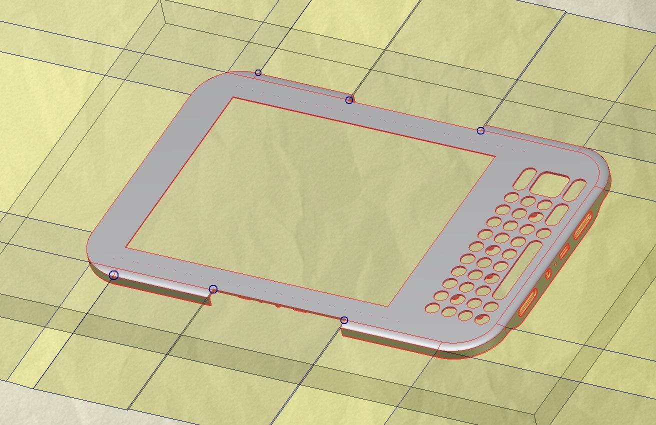

Öhmm, ja. Ich tät' mir ganz gschwind ein anderes Beispiel nehmen. Die Hinterschnitte haben es in sich, speziell der im roten Rechteck.
Die Trennflächen sind nicht geschlossen an den Stellen, die durch blaue Kreise markiert sind. Auch neuere Inventor-Versionen haben da das gleiche Problem. Lösung dafür bestenfalls mit Handarbeit.

Richard (MoldMan) hat das Beispiel ausserhalb dieses Forums auch mal besichtigt.
Ähnlich wie ich vertritt er die Meinung, dass eine Entformung an dieser Stelle nicht möglich ist:
Link zum Bild
Evtl. ist's ein Fehler im Modell. Das Ding ist zumeist symmetrisch. Nur da nicht.
