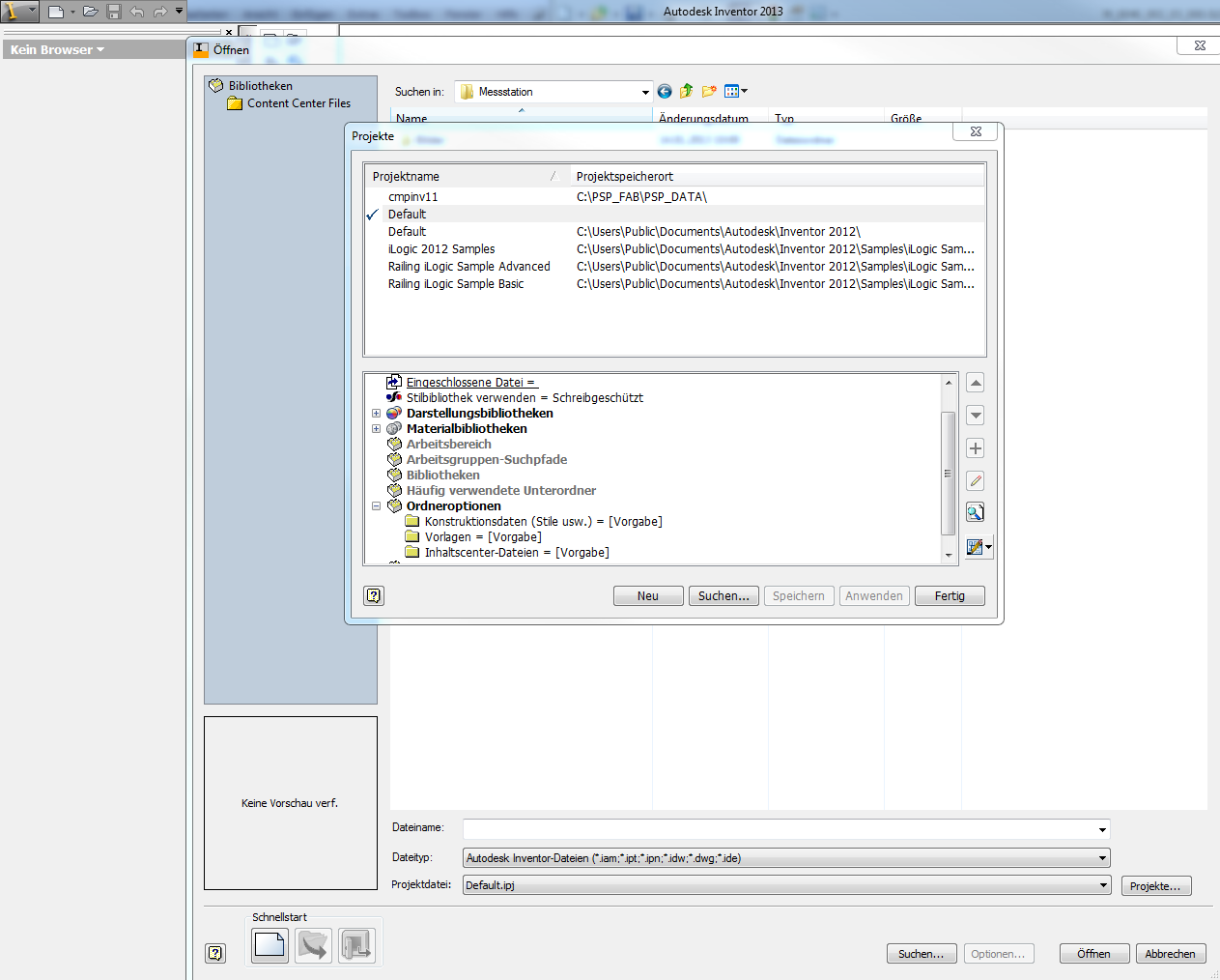

Guten Morgen, stelle bitte folgende Bilder rein.
- Templatinhalt mit Pfadangabe
- Projektdatei mit Ordner aufgeklappt
- Unter Anwendungsoptionen/Datei

erstellt am: 12. Mrz. 2013 11:44    Editieren oder löschen Sie diesen Beitrag!  <-- editieren / zitieren -->   Antwort mit Zitat in Fett Antwort mit kursivem Zitat    Unities abgeben: 1 Unity (wenig hilfreich, aber dennoch)2 Unities3 Unities4 Unities5 Unities6 Unities7 Unities8 Unities9 Unities10 Unities
ich habe mal paar Bilder rein...wie das schau sieht..

erstellt am: 13. Mrz. 2013 08:33    Editieren oder löschen Sie diesen Beitrag!  <-- editieren / zitieren -->   Antwort mit Zitat in Fett Antwort mit kursivem Zitat    Unities abgeben: 1 Unity (wenig hilfreich, aber dennoch)2 Unities3 Unities4 Unities5 Unities6 Unities7 Unities8 Unities9 Unities10 Unities
Dass ist alles richtig eingestellt. Das läuft alles über den Vault-Datenbank.ich weis nicht wie, aber der Ordner wo die Tempel drin sind..dwo das einfah überschrieben..nur die Baugruppenvorlage
