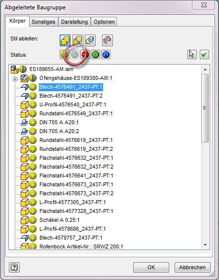

Hallöchen,
Ich erstelle Ersatzmodelle von Baugruppen. Dazu benutze ich die Option über die Detailgenauigkeiten - Ersatzmodel erstellen - Baugruppe ableiten.
Nun kommt es vor dass mir in einigen Baugruppen die Option " schließt ausgewählte Komponenten aus" nicht zur Verfügung steht (siehe Bild).
Ich kann also Komponenten nicht ausschließen.
Der umgekehrte Weg ( Bauteil erstellen und diese Baugruppe ableiten) klappt auch nicht, auch hier steht mir die Auswahl nicht zur Verfügung.
Bei anderen Baugruppen habe ich das Problem nicht, da stehen mir alle Optionen zur Verfügung.
Meine Frage: Woran liegt's dass das in einigen Baugruppen funktioniert und in anderen eben nicht?
vielen Dank und guten Wochenstart
Marion

Da gibts im selben Dialog, im Reiter "Darstellung" eine Checkbox "Assoziativ".
Ich nehme an, dass die eine separate Einzelauswahl verhindert.
mfg - Leo

Hallo, hinten im Raiter Darstellung rechts oben das kleine Häckchen rausnehmen. herzlich

Ich danke Euch, das war's...

Wobei der Workflow so suboptimal  ist.
Das Ersatzobjekt soll mit einem DesignView assoziativ sein, damit der Inhalt elegant upgdatet werden kann (analog zur Verwendung in der idw).
Man benutzt dazu ebenfalls einen benannten DesignView, stellt über die Filter der Auswahlfunktionen den Inhalt ein und startet daraus das Ersatzobjekt.
Alles andere ist Pfusch  .

ok, ich kann natürlich aus der View eine Detailgenauigkeit erstellen, aber dann habe ich immer noch kein Ersatzobjekt.
Das Ersatzobjekt soll ja vereinfachte Konturen enthalten und es dient in der Baugruppe als Referenzbauteil.
Warum ist alles andere Pfusch?

Nichts verstanden, weil nicht gelesen  sondern nur Buchstaben gescannt beim Diagonallesen.
View erstellen und daraus dann das Ersatzmodell erzeugen.
Langversion steht oben. Kopf schräg halten und nochmal lesen.
