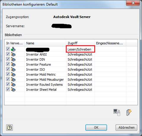

Also wenn Du Materialüberschreibungen vornimmst und die Baugruppe speicherst, sollten die
auch mit abgespeichert werden. Ist eventuell irgendwo ein Schreibschutz drauf?

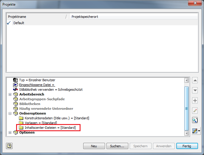

Die Odyssee in die Katakomben des Inhaltscenter hab ich schon gemacht. Da fehlen Heut noch Haare.
Ich habe im Inhaltscenter das Material NBR beim Simmering angegeben.
Das Material wurde im Stileditor gepflegt mit allem drum und dran.
Das Material wurde in die Stilbibliothek gespeichert.
Alle Normkomponenten wurden aktualisiert. Keine Ahnung warum aber ich habs mal gemacht.
Die Baugruppe wurde aktualisiert.
In der Baugruppe wurden die Simmerringe unterdrückt (gesamten Inhaltscenter unterdrüchen)
Und trotzdem wird das Material des Simmerrings als Fehler angezeigt.
Dann habe ich das Material in den Inhaltscenter gespeichert.
Da hilft es nicht weiter die Schrott-Hilfe zu verlinken. Das ist ja das Problem: Es ist unübersichtlich kompliziert.

Hast Du in den Familientabellen die Varianten mit dem Material versehen und diese in der Baugruppe ersetzt mit den angepassten Varianten?

Nein, ich meine ob Du das Material in der Familientabelle angepasst hast?
Eigentlich ist der ganze Inhaltscenterkram ziemlich simpel. Alle Materialien werden zentral in der Stilbib
verwaltet. Nur wenn das Material in der Stilbib vorhanden ist, kann es auch verwendet werden für die Varianten
im Inhaltscenter. Die Stilbib ist die zentrale Quelle dieser Info.
Anpassung wie in der Abbildung, vorausgesetzt Du hast eine benutzerdefinierte Inhaltscenterbibliothek erzeugt
wo Du diese Änderungen an der Familientabelle durchführen kannst. Die originalen Bibliotheken des Inhaltscenters
sind schreibgeschützt.
Aber wenn Du die Änderungen in der Inhaltscentertabelle gemacht hast, wissen die Teile die schon lokal rausgeschrieben worden sind noch
nix von dieser Änderung. Also genau die, welche im Ablaggepfad für den Inhaltscenterpfad schon rumliegen.
Grüße Falk

erstellt am: 13. Feb. 2013 14:51    Editieren oder löschen Sie diesen Beitrag!  <-- editieren / zitieren -->   Antwort mit Zitat in Fett Antwort mit kursivem Zitat    Unities abgeben: 1 Unity (wenig hilfreich, aber dennoch)2 Unities3 Unities4 Unities5 Unities6 Unities7 Unities8 Unities9 Unities10 Unities
Ja,
ich habe unter den Ordneroptionen im Projekt einen  Pfad stehen und nicht "Standard". Der beschreibt doch wo die bereits erzeugten Modelle aus dem Inhaltscenter gespeichert werden sollen. Da liegen die auch.
Um aber doch die Normteile zu aktualisieren muss man doch mit dem Aufgabenplaner den Job "Normteile aktualisieren" ausführen damit etwaige Änderungen in den vorhandenen Normteile übernommern werden oder?
Genau das habe ich gemacht!
Und trotzdem gibt es den Fehler.
Gruß Frovo
