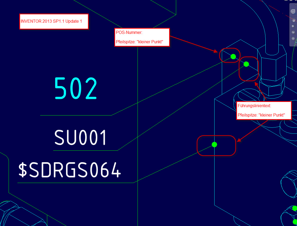

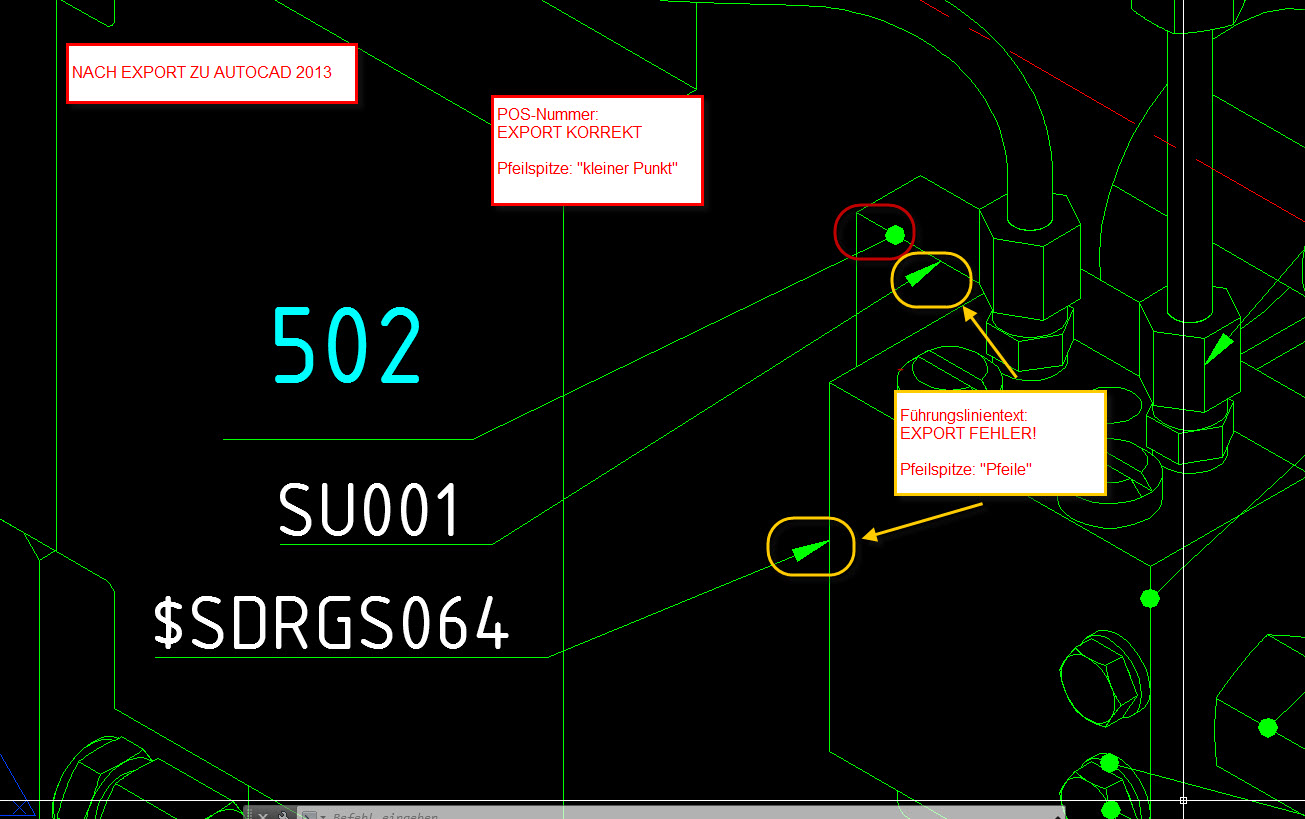

Wieder mal ein Problem mit dem DWG-Export im Inventor 2013....   :
Wird beim Führungslinienstil die Pfeilspitze von "Pfeil" auf z.B. "kleiner Punkt" geändert und dann die Zeichnung in eine AutoCAD-DWG exportiert, dann sind in der exportieren DWG die Pfeilspitzen wieder zurückgestellt auf Pfeile.
Im Inventor 2009 hat das noch ohne Probleme geklappt!
Der Fehler tritt übrigends nur auf wenn der Führungslinienstil im Stileditor geändert wurde. Wird die Pfeilspitze expliziert bei einer Führungslinie editiert dann stimmt auch der Export (was natürlich KEINE Lösung für mich darstellt!).
Anbei Bilder sowie ein Video dazu...

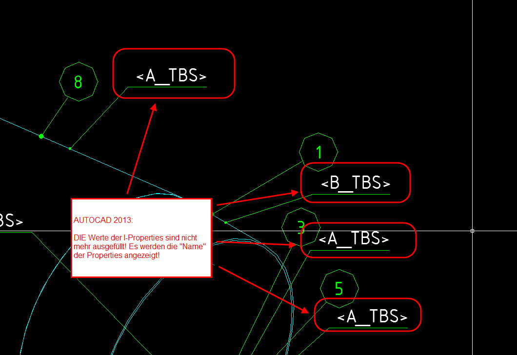

Das erste Problem ist noch nicht gelöst und schon kommt ein Neues dazu...

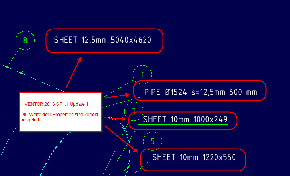

Bei manchen Zeichnungen werden beim Export nach Autocad nicht mehr die Werte der I-Properties eingetragen sondern die "Namen" der I-Properties!
Toll - so einen Fehler gabs schon mal ungefähr in der Zeit von Inventor 8 oder 9... Da hat sich Autodesk wohl alter "Tugenden" besonnen?!?

Ich hab gefühlte 100 verschiedene Varianten probiert. Mit/ohne Export-INI bzw. Verwendung der Vorgabeinstellungen. Mit neuen Stil für Führungslinien bzw. Bemaßungen usw... Alles immer mit dem selben Ergebniss...
Aber es gibt Licht am Ende des Tunnels --> Ausschlaggebend dürfte die Auswahl von "Optimale Anzeigetreue" beim DWG-Export sein. Dann kommen die Elemente auch wieder so im AutoCAD an wie sie im Inventor definiert wurden. Nachteil ist aber dass die Führungslinien keine AutoCAD-Führungen mehr sind sondern Blöcke bzw. nur Text + Linien nach deren Auflösung.
Beim Inventor 2009 hat das noch wunderbar mit "Nächste AutoCAD-Zuordnung" geklappt und Inventor-Führungen waren halt nach dem Export auch noch AutoCAD-Führungen.
Das Thema ist jetzt bei Autodesk bekannt und bestätigt. Mal sehen ob und wann das korrigiert wird...

Kleines Update:
Grund für die Missbildung der Führungslinien nach dem DWG-Export ist die Parallelinstallation von Inventor 2009 und 2013!
Sind beide Versionen auf dem Rechner installiert kommt es zu diesem Fehlverhalten. Das Problem ist bei Autodesk so bestätigt und liegt momentan bei der Qualitätssicherung... Guckn wir mal...
