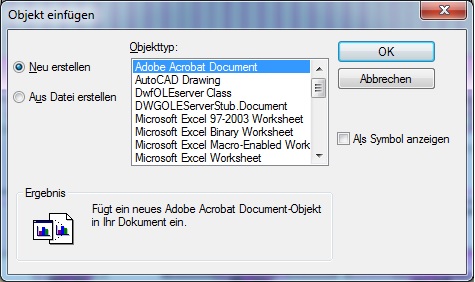

Hey ich habe kein pdf einfügen gefunden, nur andere Officesachen. Aber das heisst nicht, dass es nicht gibt. herzlich

hmm vielleicht zu schnell gescrolled  , steht meist ganz oben in der Liste...
Eventuell wird die Liste aber aus dem installierten Programmbestand generiert und bietet nur das an was auf dem PC auch drauf ist (sowie im WindowsExplorer "öffnen mit"),
bei mir heißt der Objekttyp "Adobe Acrobat Document"!
MfG MacFly

Ne, ist nicht mit drin bei mir, verzichte aber auf den Reader von Adobe. Habe auch kein PDf-Bearbeiter und Ersteller.

also kann das "eventuell" oben in "ist so" geändert werden  ...
nochmal im Netz gestöbert ...
-Zitat- ... Die Auswahlliste unter Objekttyp führt Objekte auf, die von bereits installierten Anwendungen auf ihrem Computer stammen. ... -Zitat-
