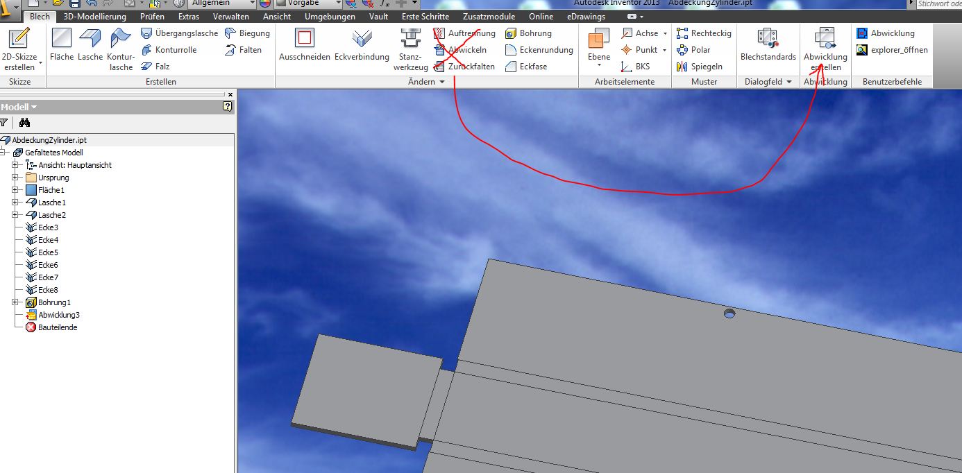

Ich habe ein Blechteil erstellt.
Kann mir einer sagen wie ich es schaffe, das in der idw neben einer normalen Ansicht auch eine Abwicklung erscheint??

erstellt am: 25. Jan. 2013 11:37    Editieren oder löschen Sie diesen Beitrag!  <-- editieren / zitieren -->   Antwort mit Zitat in Fett Antwort mit kursivem Zitat    Unities abgeben: 1 Unity (wenig hilfreich, aber dennoch)2 Unities3 Unities4 Unities5 Unities6 Unities7 Unities8 Unities9 Unities10 Unities Nur für SFSiegen 10 Unities + Antwort hilfreich
siehe Bild!

erstellt am: 25. Jan. 2013 11:47    Editieren oder löschen Sie diesen Beitrag!  <-- editieren / zitieren -->   Antwort mit Zitat in Fett Antwort mit kursivem Zitat    Unities abgeben: 1 Unity (wenig hilfreich, aber dennoch)2 Unities3 Unities4 Unities5 Unities6 Unities7 Unities8 Unities9 Unities10 Unities Nur für SFSiegen 10 Unities + Antwort hilfreich
...und natürlich zuvor auch in der IPT Datei eine Abwicklung erstellen....sonst wird das nichts mit der "Erscheinung"

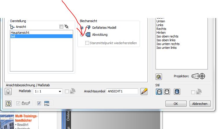

erstellt am: 25. Jan. 2013 13:03    Editieren oder löschen Sie diesen Beitrag!  <-- editieren / zitieren -->   Antwort mit Zitat in Fett Antwort mit kursivem Zitat    Unities abgeben: 1 Unity (wenig hilfreich, aber dennoch)2 Unities3 Unities4 Unities5 Unities6 Unities7 Unities8 Unities9 Unities10 Unities Nur für SFSiegen 10 Unities + Antwort hilfreich
schau nochmal das Bild an und lies bei F1 die Unterschiede nach!!

erstellt am: 25. Jan. 2013 13:16    Editieren oder löschen Sie diesen Beitrag!  <-- editieren / zitieren -->   Antwort mit Zitat in Fett Antwort mit kursivem Zitat    Unities abgeben: 1 Unity (wenig hilfreich, aber dennoch)2 Unities3 Unities4 Unities5 Unities6 Unities7 Unities8 Unities9 Unities10 Unities
Danke! Das problem ist nur das ich dieses Fenster nicht habe :-(

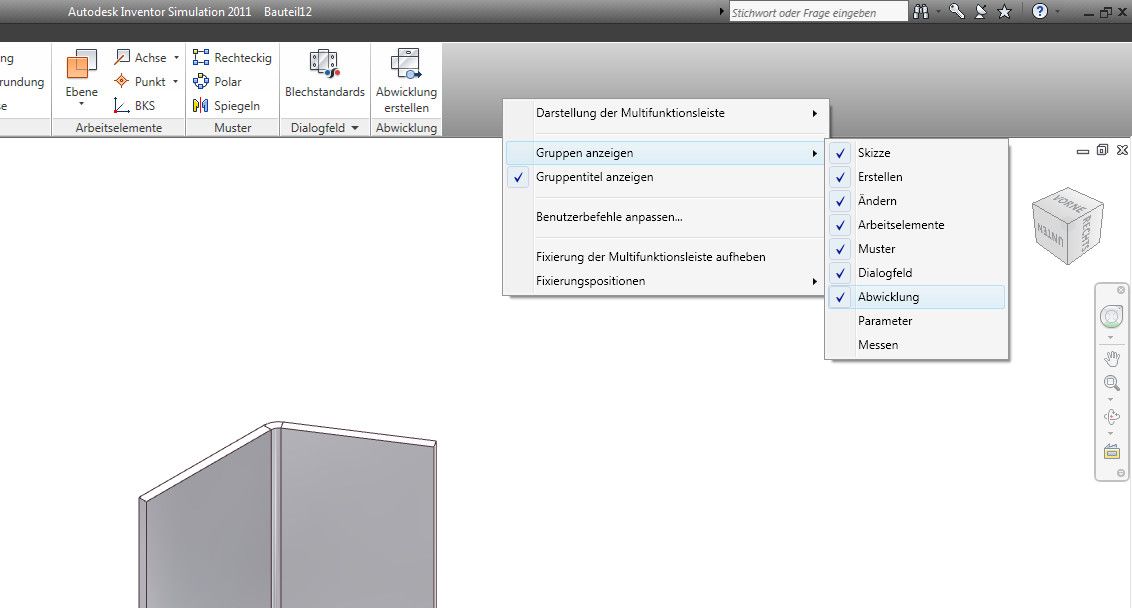

erstellt am: 25. Jan. 2013 13:26    Editieren oder löschen Sie diesen Beitrag!  <-- editieren / zitieren -->   Antwort mit Zitat in Fett Antwort mit kursivem Zitat    Unities abgeben: 1 Unity (wenig hilfreich, aber dennoch)2 Unities3 Unities4 Unities5 Unities6 Unities7 Unities8 Unities9 Unities10 Unities Nur für SFSiegen 10 Unities + Antwort hilfreich
Original erstellt von SFSiegen:
Klick mit der rechten Maustaste in den Bereich der Multifunktionsleiste und setzt den Haken für die Abwicklung --> siehe Bild.
