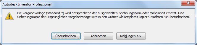

im Invetor 2013 kann man ja unter Extras --> Anwendungsoptionen --> Datei die Vorgabevorlagen über den knopf Vorgabevorlagen konfigurieren ändern.
Ich musste mit erschrecken feststellen, das Inventor hierbei unsere angepasste Vorlage ohne meldung überschrieben hat als jemand den Knopf mal ausprobiert hat.
Wie verhindere ich, das sowas nochmal passiert?
Reicht es den Templateordner auf C zu löschen?
Gruß, Gandhi

Hey, warum liegen die templates nicht auf dem Server und dann kann man das Verzeichnis mit den sinnvollen Rechten versehen. herzlich

Die zu verwendenden Templates liegen ja dort, aber die DIVA meinte sie überschreiben zu müssen mit denen, die auf C gespeichert sind, ich hab jetzt erst mal nen Schreibschutz definiert, damit wenigstens ne Meckermeldung kommt.

War die angepasste Vorlage dann nicht im Ordner "OldTemplates"?
Zudem kann das ja eigentlich nur passieren, wenn die angepasste Vorlage namensgleich ist mit den ausgelieferten Standardvorlagen. Wie heißt denn die angepasste Vorlage?

So, so, dann wurde diese Meldung wohl abgeschaltet.
Inventor liefert in diesem Fall nicht nur eine Warnung, sondern schon eher eine genaue Anleitung. Wer dann noch OK drückt kann entweder nicht lesen oder will es nicht.
Siehe Bild im Anhang.

Hallo Michael,
ich schalte Grundsätzlich keine Meldungen im Inventor ab, und hab die bei einem test nicht bekommen.
Nochmal testen werde ich jetzt aber nicht, hab schon genug mit der Umstellung der Materialbibliotheken zu kämpfen.
Und das jemand die Meldung "überlesen" hat möchte ich jetzt mal nicht ausschließen.
