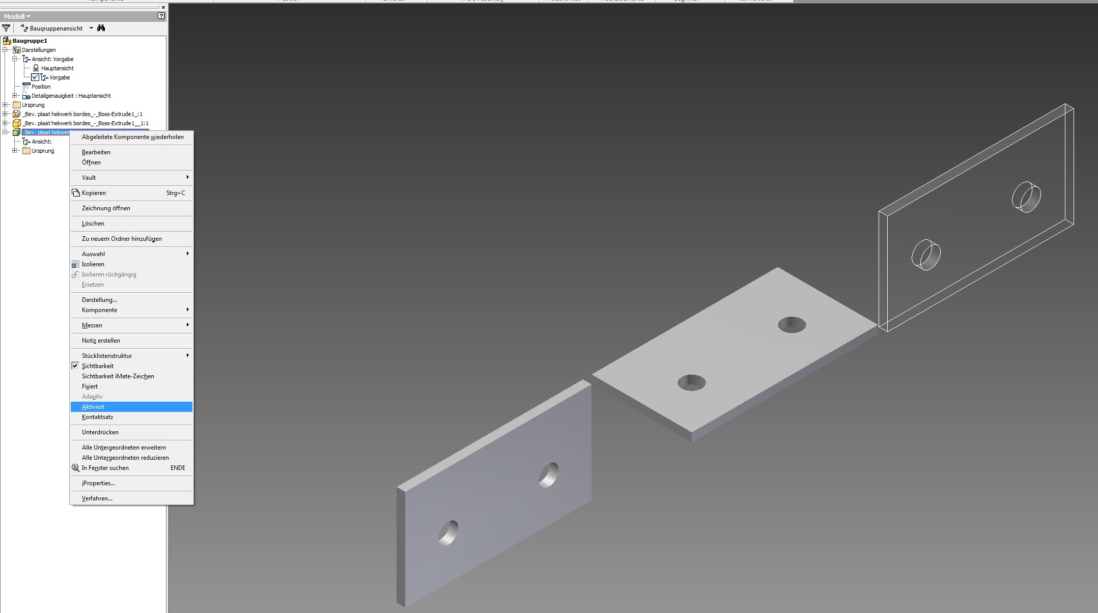

Ich weiß nicht, was ich angestellt habe.
Jedenfalls wird in einer Baugruppe ein Teil durchsichtig dargestellt, als ob es aus Glas wäre, und im Browser ist der Würfel nicht gelb, sondern giftgrün.
Wenn ich auf Ansicht: "Hauptansicht" schalte, sieht es wieder normal aus; wenn ich die Bgr. aber neu öffne, steht die Ansicht auf "Vorgabe" und ich habe wieder den beschriebenen Effekt.
Was bedeutet das, und wie kriege ich es weg?

Jedenfalls wird in einer Baugruppe ein Teil durchsichtig dargestellt, als ob es aus Glas wäre, und im Browser ist der Würfel nicht gelb, sondern giftgrün...
Das deutet eigentlich auf "Deaktiviert" hin, aber das würdest Du doch kennen, oder?

wohl den Haken bei aktiviert entfernt...

Danke, stimmt! Bei "Aktiviert" war kein Häkchen; deshalb ist es mir auch nicht aufgefallen.
Benutze ich normalerweise nicht. Ich habe mich wohl bei "Adaptiv", "Fixiert" oder "Sichtbar" verklickt.
