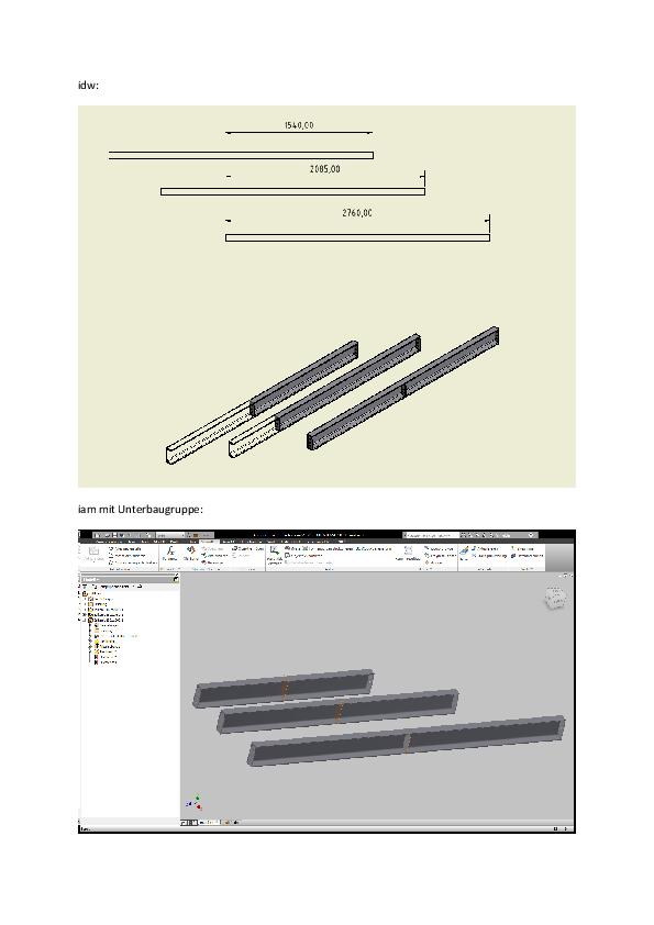

Problem:
In der Baugruppe werden alle Unterbaugruppen richtig angezeigt. Beim Erstellen der Zeichnung verändern sich allerdings die Bauteile, sobalt ich die Ansichten erstelle.
Beschreibung:
Ich habe eine Baugruppe erstellt. Ein U-Profil aus dem Inhaltscenter eingefügt und mit Kopfplatten versehen.
Da ich mehrere Profile unterschiedlicher länge benötige, habe ich die BG unter anderem Namen gespeichert, das Profil in der Länge angepaßt und erneut gespeichert.
Die 3 Unterschiedlichen Baugruppen (U-Profile mit Kopfplatte in unterschiedlichen Längen)habe ich in einer Gesamtbaugruppe relativ simpel verbaut. Nämlich über die Kopfplatten
Erstelle ich die Zeichnung (idw) von der Gesamtbaugruppe,werden alle drei Profile in der Selben länge angezeigt und dargestellt (Länge des ersten Profils was ich erstellt hatte). In der iam und Platzierungsvorschau für die Ansicht ist jedoch alles i.o. .
Was vielleicht noch komisch ist, ist dass bei der schattierten Anzeige in der Zeichnung der Schatten (Die Angedeuteten Flächen) richtig sind, die Kanten aber weiterhin falsch liegen.
Ich hoffe, dass jemand verstanden hat, was hier passiert und auch weiß wie man es behebt, bzw. wo mein Fehler liegt.

erstellt am: 14. Jan. 2013 18:47    Editieren oder löschen Sie diesen Beitrag!  <-- editieren / zitieren -->   Antwort mit Zitat in Fett Antwort mit kursivem Zitat    Unities abgeben: 1 Unity (wenig hilfreich, aber dennoch)2 Unities3 Unities4 Unities5 Unities6 Unities7 Unities8 Unities9 Unities10 Unities
Screenshots.pdf
Vielen Dank für die Antworten.
Um das ein bißchen aufzuhellen habe ich 2 screenshots gemacht. (im pdf; hoffe die Größe reicht)
Die Baugruppen (Träger) hatte ich nur kopiert, weil ich mir die "Arbeit" spaaren wollte jedes mal die Kopfplatten neu einzufügen. Aber im Grunde sollte doch die Situation die selbe sein, als hätte ich 3 mal nacheinander eine leere Baugruppe erstellt und aus dem Inhaltscenter ein Profil eingefügt, oder?!?? Die Bauteile aus dem Inhaltscenter sind doch in den einzelnen Baugruppen unabhängig von den Zuständen in anderen Baugruppen, sonst würde das ja keinen Sinn ergeben.
Der Screenshot aus der IDW ist aber auf jeden Fall ein Rätsel, oder?
Egal was ich falsch gemacht habe, er kann doch nicht die Kanten anders zeichnen als die Flächen!???!?!! (iso Ansicht, unten)
Aktualisieren der Zusammenbau-Baugruppe ist ausgegraut, zudem habe ich die Datei schon mehrfach geschlossen und wieder geöffnet.

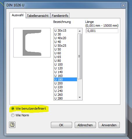

Die Lösung
ist eine Mischung aus
"Anschließend öffnest Du Baugruppe-2, klickst Dein U-Profil an, RMT, Komponente ersetzen ....und ersetzt in Baugruppe-2 das U-Profil-1 durch das U-Profil-2." (tanzbaer1963)
und
" wenn das nicht hilft, ersetze doch mal die 3 Inhaltscenter-Profile durch 3 selbstgemachte Profile " (ulrix)
Vorgehen
a)Baugruppe Profil 1 (1500 mm) öffnen
b)Rechtsklick auf Profil mit SCHEINBAR richtiger Länge
c)"Aus Inhaltscenter ersetzen" (NICHT: "Größe ändern")
d)Profil auswählen (z.B. U100)
e)es erscheint ein Dialogfeld in das man die Länge eingeben kann (oben rechts) - hier stand bei mir schon die richtige Länge drinn (war ja augenscheinlich alles i.o.)
f)unten im Dialogfeld "Benutzerdefiniert" auswählen (nicht "Wie Norm"). JETZT speichert er das Profil in dem Konstruktionsordner als Einzelteil!!
Jetzt ist alles wieder schick

wenn Du beim Laden aus dem Inhaltscenter "wie Norm" angeklickt hast, wird Inventor das Normteil in dem Ordner ablegen, der in den Anwendungsoptionen für die Inhaltscenterdateien vorgegeben ist. Klickst Du "wie benutzerdefiniert" an fragt Inventor Dich, wo er das Bauteil ablegen soll und Du kannst als Ziel z.B. Deinen Konstruktionsordner angeben. Dies macht besonders bei Profilen Sinn, da diese i.d.R. noch nachbearbeitet werden müssen, Fasen, Ausklinkungen und Bohrungen noch eingebracht werden müssen.
Hängt das ggf. damit zusammen, daß Inventor die referenzierten Teile aus dem Inhaltscenter irgendwo aus optimierungsgründen zwischenspeichert?
Schau Dir mal im Windows Explorer mal den Eintrag zu Deiner IAM an. Scheint auf den ersten Blick nicht sehr groß zu sein. Würde die IAM alle Teile enthalten müsste sie doch mindestens so groß sein, wie die Summe aller Einzelteile (ipt)?
Tatsächlich ist es so, dass in der IAM nur die Referenzen enthalten sind. Vereinfacht ausgedrückt: Eine Stückliste, der enthaltenen Teile, deren Mengen, Positionen und Ausrichtungen(in Inventor Abhängigkeiten genannt).

Aus Bummels erstem Posting konnte man aber schon vermuten, dass er ein ganzes Stück über dieses Stadium hinaus ist [...]
Ulrich
Original erstellt von bummel:
Das andere ist IM Inhaltscenter (U180). Das KANN ich hier nicht hochladen, da es garnicht im Konstruktionsordner liegt.
hmmm. eher nur ein ganz kleines Stück über "blutiger Anfänger"
@bummel: zum hochladen von Baugruppen inkl. aller Einzelteile und Inhaltscenterteile stöber/informiere/lerne mal die Funktion "Pack&Go". Ein gezipptes Pack&Go ist das einfachste, wenn man nicht weiß, wo man seine Teile alles hinverstreut hat. Die Funktion startest du im Explorer mit RMB auf die oberste IAM.
Christian
bummel
Sehen Sie sich das Profil von bummel an!   Senden Sie eine Private Message an bummel  Schreiben Sie einen Gästebucheintrag für bummel
Beiträge: 6
Registriert: 14.01.2013
erstellt am: 15. Jan. 2013 20:50    Editieren oder löschen Sie diesen Beitrag!  <-- editieren / zitieren -->   Antwort mit Zitat in Fett Antwort mit kursivem Zitat    Unities abgeben: 1 Unity (wenig hilfreich, aber dennoch)2 Unities3 Unities4 Unities5 Unities6 Unities7 Unities8 Unities9 Unities10 Unities
Original erstellt von El_Tazar:
Christian
Vielen Dank für die Pack&Go Info. Das war mir neu. Ich tausche nicht so viel Dateien aus.
Es macht bei dem Problem allerdings keinen Sinn die Dateien (Profile) dort mit einzupacken, da das Problem wahrscheinlich bzw. offensichtlich irgendwo bei den Referenzen entsteht.
(Auch die Platte braucht man dafür nicht, ist in der BG auch garnicht verbaut. War heute morgen nur zu müde daran zu denken  )
Zur allg. Info:
Bei mir läßt sich der Programmfehler nur mit Profilen reproduzieren.
Bei Schrauben, Muttern und Scheiben läuft alles wunderbar.
Leo Laimer
CAD-Dienstleister
Beiträge: 26123
Registriert: 24.11.2002
IV bis 2019
erstellt am: 16. Jan. 2013 09:19    Editieren oder löschen Sie diesen Beitrag!  <-- editieren / zitieren -->   Antwort mit Zitat in Fett Antwort mit kursivem Zitat    Unities abgeben: 1 Unity (wenig hilfreich, aber dennoch)2 Unities3 Unities4 Unities5 Unities6 Unities7 Unities8 Unities9 Unities10 Unities Nur für bummel 10 Unities + Antwort hilfreich
...Es macht bei dem Problem allerdings keinen Sinn die Dateien (Profile) dort mit einzupacken...
Ich glaub Du sitzt einer Fehlmeinung auf:
Es wird kaum Jemanden hier lustig sein, Deinen vagen Beschreibungen zu folgen und vermutete Fehler selber nachzustellen, also quasi Dir die Arbeit abzunehmen, die Fragestellung und das Problem ordentlich aufzubereiten.
Wir sind ja nicht der offizielle helpdesk von Autodesk, und selbst die würden Deine Frage kopfschüttelnd beiseite legen, nehm ich an.
Also, wenn Du irgendeine Chance auf Hilfe hier wahrnehmen willst, mach ein ordentliches P&G und lad alle relevanten Daten hier hoch.
Und setz vielleicht gleich Deine Schmerztoleranz etwas höher, kann leicht sein dass wir Deine Modelle verbal "etwas" verreissen <G>
Oder Du machst gleich eine Schulung, dass zumindest die gröbsten Ungeschicklichkeiten Deinerseits auszuschliessen sind.
mfg - Leo
