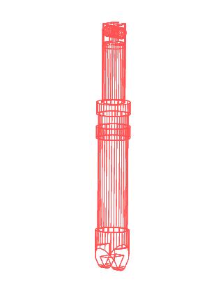

ich hab hier ein kleines Problem, ich habe 3D AutoCAD Dateien (dwg) diese möchte ich gerne in Inventor 2012 weiter bearbeiten aber ich finde einfach keine Lösung.
Im Anhang eine kleine Kostprobe der Dateien.

Leider ist in diesem Falle ein PDF nicht sehr hilfreich. Acad kennt sehr viele unterschieldliche 3D-Objekte. Man müsste schon wissen um was für einen Objekttype es sich handelt. Volumenkörper lassen sich direkt in IV importieren. 3D-Flächen, gefüllte Flächen (Solids) und hochgezogene 2D-Objekte können von ACM (Mechanical) über STEP oder IGES an IV weitergegeben werden. Mit Flächennetzen wird es schon schieriger und das sind noch nicht alle 3D-Objekte, die Acad kennt. In der Bildschirmgrafik sehen sie aber alle sehr ähnlich aus.
Ohne eine Beispiel-DWG wird es also keine weiter Hilfe geben können.
Und dann wäre noch interessant zu wissen, was mit "weiterbearbeiten" gemeint ist und ob ein Acad oder sogar ACM zur Verfügung steht.

Hallo Michael,
danke für die schnelle Antwort.
Hier mal die DWG Datei, ich habe schon versucht die DWG zu exportieren als IGES und STEP hat aber beides nicht funktioniert. Bei der Exportierten IGES Datei stürzt Inventor sofort  ab.
Mit weiter Bearbeitung meine ich, das ich mehrere Einzelteile (DWG-Dateien) in ein Bauteil zusammenfügen möchte und dann auch noch die Einzelteile eventuell optimieren muss.
ACAD 2012 Mechanicel und Inventor 2012

Das ist ein Ploymesh im ACAD.
Vergiss das - das ist eine modellmässige Sackgasse.
Modellier das im IV neu.
