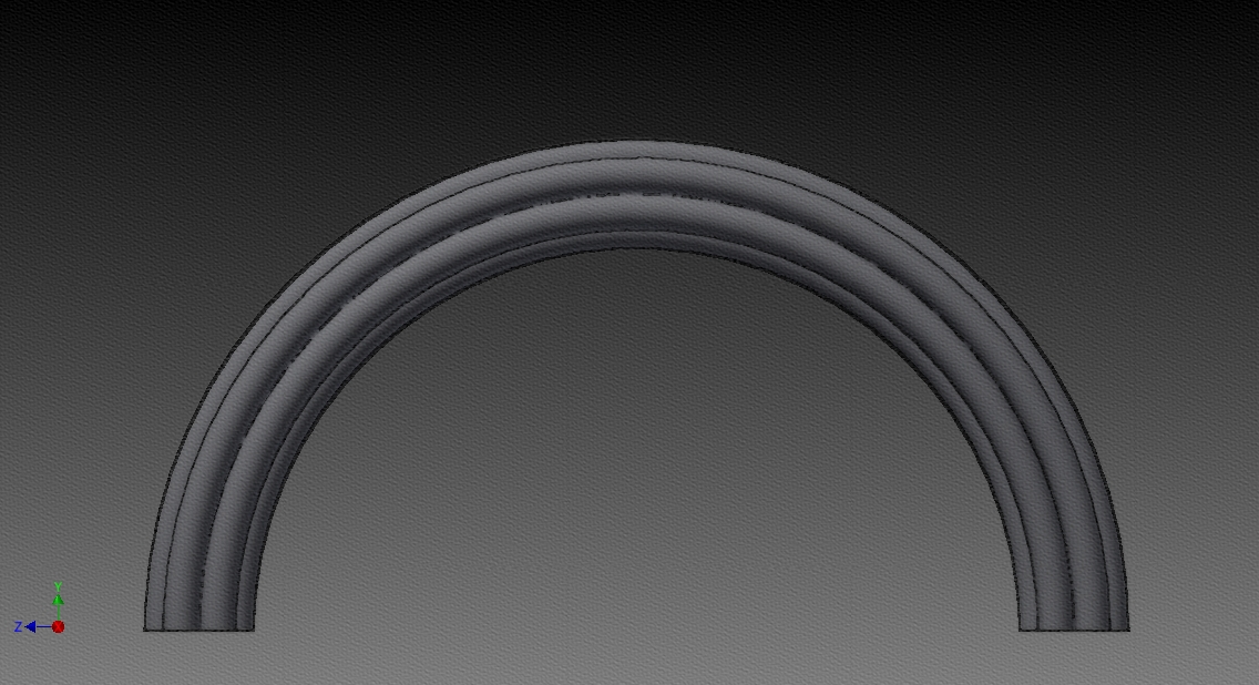

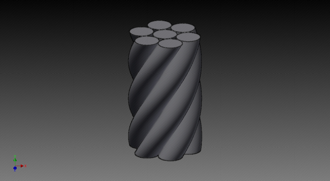

Hi
Ich bin neu hier und arbeite mit Inventor in einer Testversion. Habe den Umgang in der Schule gelernt und brauche jetzt was für eine Facharbeit. Und zwar will ich eine Spirale um eine Achse drehen quasi biegen. Die Spirale in Bild 1 will ich wie das Bündel in Bild 2 drehen . Freue mich auf eine Antwort und hoffe euch unterfordert es nicht zu sehr  .
mfg J.Rauch

Hallo Julian,
darf es so etwas sein?

Danke genauso habe ich mir das vorgestellt
