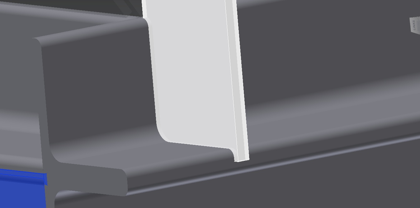

Moin moin Leute,
habe vollgendes Problem:
Wenn Ich in Inventor 2012 eine Baugruppe offen habe und mit der Maus über die Teile fahre oder sie anklicke, werden sie immer größer dargestellt/angezeigt als sie sind...
Wie auf dem Bild zu sehen, ist die eigentliche Modelkante (innen) und der weiße Rahmen (außen).
Hab schon mal in den Einstellungen geschaut wie, wo, was, hab aber nicht wirklich was gefunden.
Weiss nicht ob das irgend ein Außwahlrahem ist oder sonstiges.
Wäre super, wenn mir da jemand helfen kann.
Gruß David

In der Annahme dass es sich nicht um einen Grafikfehler handelt, könnte Folgendes helfen:
Extras/Anwendungsoptionen, Allgemein, Auswahl (rechts unten):
- Optimierte Auswahl anhaken
- alles andere nicht anhaken
Funktioniert leider nur in der BG, im BT bleibts so penetrant.
mfg - Leo

Vielen Dank
hat geholfen :-)
