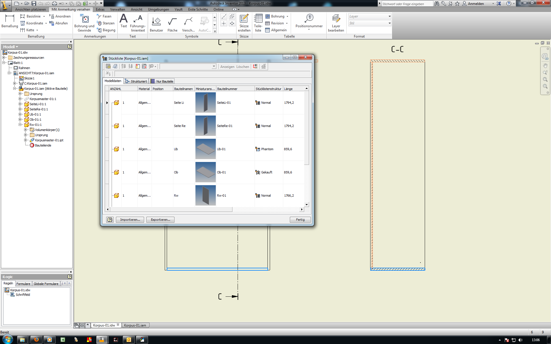

Hallo Zusammen,
ich habe bemerkt, dass Bauteile die man als "Referenz" in der Stückliste definiert hat, in der idw einem entsprechendem Layer zugeordnet werden.
Kann man das für "gekauft" oder "phantom" auch einrichten?
Oder kann man Materialien( wie bei der Schraffur) Layer und somit Farben und Strichstärken zuordnen?
Wie geht man vor im Inventor, wenn man wie bei AutoCad Farben dem Linienstile benutzerdefiniert zuordnen möchte?

deine Layer kannst du Grundsätzlich im Stileditor ändern.
(Verwalten --> Stileditor)

gekauft und Phantom und Material wird nicht von Hause auf extra behandelt werden können. herzlich

Aber du kannst ganze Bauteile über die Pickfilter auf benutzerdefinierte Layer setzen.

wenn man eine große Zeichnung mit 20 Schnitten erstellt hat und alle "Einkauf Artikel" farblich absetzen möchte, dann heißt das, dass man in jedem Schnitt die Bauteile auswählen muss, über rechte Maus "Auswahl als Kanten", und dann dem gewünschten Layer zuordnen muss????
Geht das denn wirklich nicht schneller??

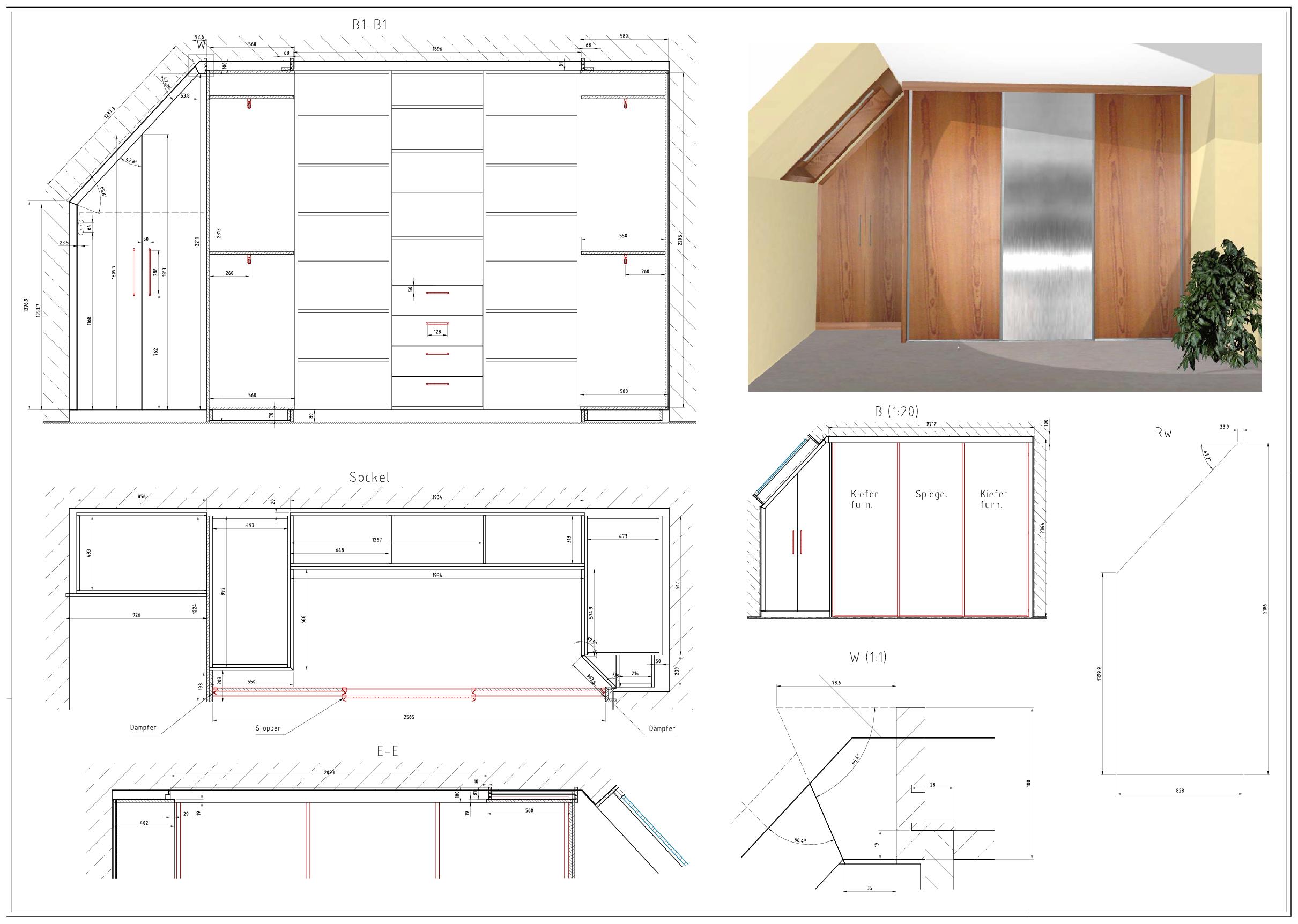

erstellt am: 13. Jan. 2013 10:41    Editieren oder löschen Sie diesen Beitrag!  <-- editieren / zitieren -->   Antwort mit Zitat in Fett Antwort mit kursivem Zitat    Unities abgeben: 1 Unity (wenig hilfreich, aber dennoch)2 Unities3 Unities4 Unities5 Unities6 Unities7 Unities8 Unities9 Unities10 Unities
Werkstattzeichnung1.pdf
Werkstattzeichnung.pdf
ich mache Arbeitsvorbereitung für Schreinereien. Schreiner haben es mit Holz zu tun, welches beim zuschneiden, fräsen oder hobeln über Absauganlagen einen staub- und schmierfreien  Arbeitsplatz hinterlassen. Da es auch beim Schreiner um Millimeter geht sind die Kollegen auch nicht blind, noch farbenblind. Im Handwerk ist es auch oft üblich, dass ein Geselle sich um ein ganzes Objekt kümmert und nicht nur eine Maschine bedient. Somit ist eine Übergeordnete Zeichnung mit allen Schnitten sinnvoll und (ich will ja nicht eingefahren wirken) seit 18 Jahren gewünscht. Anregungen bestimmte Bereiche oder Bauteile farblich abzusetzen kamen von den Schreinereien und wurden von mir dann in MDT umgesetzt. Ich habe mal eine Zeichnung aus MDT als Bild beigefügt. Die Zeichnungen sind für die Werkstatt und vorher auch für den Kunden. Meine Arbeit soll die Vorstellungkraft des Kunden verbessern und anschließend der Werkstatt dienen. Der Zeitaufwand sollte aber nicht mehr als 5-6 Std betragen. Dies ist mir mit MDT gelungen. Die Schreinerprogramme sind mir Größtenteils zu eingeschränkt von Ihrer konstruktiven Flexibilität und auch die Parametrie von MDT hatte es mir angetan, so dass es mich nun zum Inventor geführt hat.
Als größtes Problem vom IV sehe ich diesen gewünschten Zwang zur Maschinenbau - Norm. Gibt es zwar bei uns Schreinern auch, aber wird nicht so aufgezwungen. Das "Problem" gab es auch bei MDT noch nicht.
Ich hoffe, dass ich meinen Standpunkt erklären konnte und keine Rückfragen mehr bekomme warum ich etwas erreichen möchte. Ich bin kein Maschbauer und bei mir macht das Sinn.
In der Hoffnung erfahrene IV- User können dem Neuling weiterhelfen

Hallo Ralf
Genial, vielen vielen Dank.
Da ich nur VBA Leihe bin, verstehe ich den Code nur ansatzweise. Leider macht er nämlich (siehe Anhang) meine Rückwand Orange obwohl die Rw als Normal deklariert ist. Könntest Du mir da noch mal helfen?
Oli
[Diese Nachricht wurde von ovb am 13. Jan. 2013 editiert.]
rkauskh
Dipl.-Ing. (FH) Versorgungstechnik
Beiträge: 2617
Registriert: 15.11.2006
Windows 10 x64, AIP 2020-2025
erstellt am: 13. Jan. 2013 13:45    Editieren oder löschen Sie diesen Beitrag!  <-- editieren / zitieren -->   Antwort mit Zitat in Fett Antwort mit kursivem Zitat    Unities abgeben: 1 Unity (wenig hilfreich, aber dennoch)2 Unities3 Unities4 Unities5 Unities6 Unities7 Unities8 Unities9 Unities10 Unities Nur für ovb 10 Unities + Antwort hilfreich
Hi
Mein Fehler, die Variable sLayer wird innerhalb der Schleife nicht zurückgesetzt. Deswegen bleibt der einmal gesetzte Wert erhalten. Ersetze bitte die komplette zweite Sub mit:
Code:
Private Sub ProcessAssemblyColor(drawView As DrawingView, Occurrences As ComponentOccurrences)
' Iterate through the current collection of occurrences.
Dim occ As ComponentOccurrence
Dim sLayer As String
For Each occ In Occurrences
' Check to see if this occurrence is a part or assembly.
If occ.DefinitionDocumentType = kPartDocumentObject Then
' ** It's a part so process the BOM structure
sLayer = ""
' Get the BOM structure of the occurrence.
Select Case occ.BOMStructure
Case kPhantomBOMStructure: sLayer = "Phantom"
Case kPurchasedBOMStructure:  sLayer = "Gekauft"
End Select
If sLayer <> "" Then
' Get the TransientsObjects object to use later.
Dim transObjs As TransientObjects
Set transObjs = ThisApplication.TransientObjects
' Verify that a layer "gekauft" or "phantom" exists
Dim layers As LayersEnumerator
Set layers = drawView.Parent.Parent.StylesManager.layers
Dim drawDoc As DrawingDocument
Set drawDoc = drawView.Parent.Parent
On Error Resume Next
Dim oLayer As Layer
Set oLayer = layers.Item(sLayer)
If Not oLayer Is Nothing Then
' Get all of the curves associated with this occurrence.
Dim drawcurves As DrawingCurvesEnumerator
Set drawcurves = drawView.DrawingCurves(occ)
If Err.Number = 0 Then
On Error GoTo 0
' Create an empty collection.
Dim objColl As ObjectCollection
Set objColl = transObjs.CreateObjectCollection()
' Add the curve segments to the collection.
Dim drawCurve As DrawingCurve
For Each drawCurve In drawcurves
Dim segment As DrawingCurveSegment
For Each segment In drawCurve.Segments
objColl.Add segment
Next
Next
' Change the layer of all of the segments.
Call drawView.Parent.ChangeLayer(objColl, oLayer)
End If
End If
On Error GoTo 0
End If
Else
' It's an assembly so process its contents.
Call ProcessAssemblyColor(drawView, occ.SubOccurrences)
End If
Next
End Sub
Ralf
ovb
Schreiner
Sehen Sie sich das Profil von ovb an!   Senden Sie eine Private Message an ovb  Schreiben Sie einen Gästebucheintrag für ovb
Beiträge: 65
Registriert: 16.07.2002
Win 7 64bit
Inventor 2013
Sp1.1.1
erstellt am: 13. Jan. 2013 14:21    Editieren oder löschen Sie diesen Beitrag!  <-- editieren / zitieren -->   Antwort mit Zitat in Fett Antwort mit kursivem Zitat    Unities abgeben: 1 Unity (wenig hilfreich, aber dennoch)2 Unities3 Unities4 Unities5 Unities6 Unities7 Unities8 Unities9 Unities10 Unities
Hallo Ralf,
echt klasse, nochmals Danke für deine Mühe. Wo darf ich die Flasche Wein hinschicken?
Nur mal als Frage: Wenn man nicht Phantom und Gekauft ansprechen will sondern wie ganz oben im Thread ein Material. Ist das auch Möglich?
z.B.: das Mauerwerk immer als Material "Wand" definieren, dann für die Darstellung die Oberflächen anpassen. So handhabe ich das mit der Schraffur, dadurch muß ich in der idw nicht den ansi33 händisch einrichten.
Für die VBA Layersteuerung hieße das dann Material "Wand" = Layer "Wand"
Oli
rkauskh
Beiträge: 2617
erstellt am: 13. Jan. 2013 14:48    Editieren oder löschen Sie diesen Beitrag!  <-- editieren / zitieren -->   Antwort mit Zitat in Fett Antwort mit kursivem Zitat    Unities abgeben: 1 Unity (wenig hilfreich, aber dennoch)2 Unities3 Unities4 Unities5 Unities6 Unities7 Unities8 Unities9 Unities10 Unities Nur für ovb 10 Unities + Antwort hilfreich
Hi
Ginge auch, hab den anderen Code drin gelassen, aber auskommentiert.
Code:
sLayer = ""
'Select Case occ.BOMStructure
'Case kPhantomBOMStructure: sLayer = "Phantom"
'Case kPurchasedBOMStructure:  sLayer = "Gekauft"
'End Select
' Get the material name of the occurrence
Select Case occ.Definition.Material.Name
Case "Wand": sLayer = "Wand"
Case "Fenster": sLayer = "Fenster"
End Select
Dim oLayer As Layer
On Error GoTo 0
objColl.Add segment
Next
Next
End If
End If
On Error GoTo 0
End If
Else
End If
Next
End Sub
Ralf
ovb
Schreiner
Beiträge: 65
Win 7 64bit
Inventor 2013
Sp1.1.1
erstellt am: 13. Jan. 2013 15:11    Editieren oder löschen Sie diesen Beitrag!  <-- editieren / zitieren -->   Antwort mit Zitat in Fett Antwort mit kursivem Zitat    Unities abgeben: 1 Unity (wenig hilfreich, aber dennoch)2 Unities3 Unities4 Unities5 Unities6 Unities7 Unities8 Unities9 Unities10 Unities
Bin begeistert.
Oli
