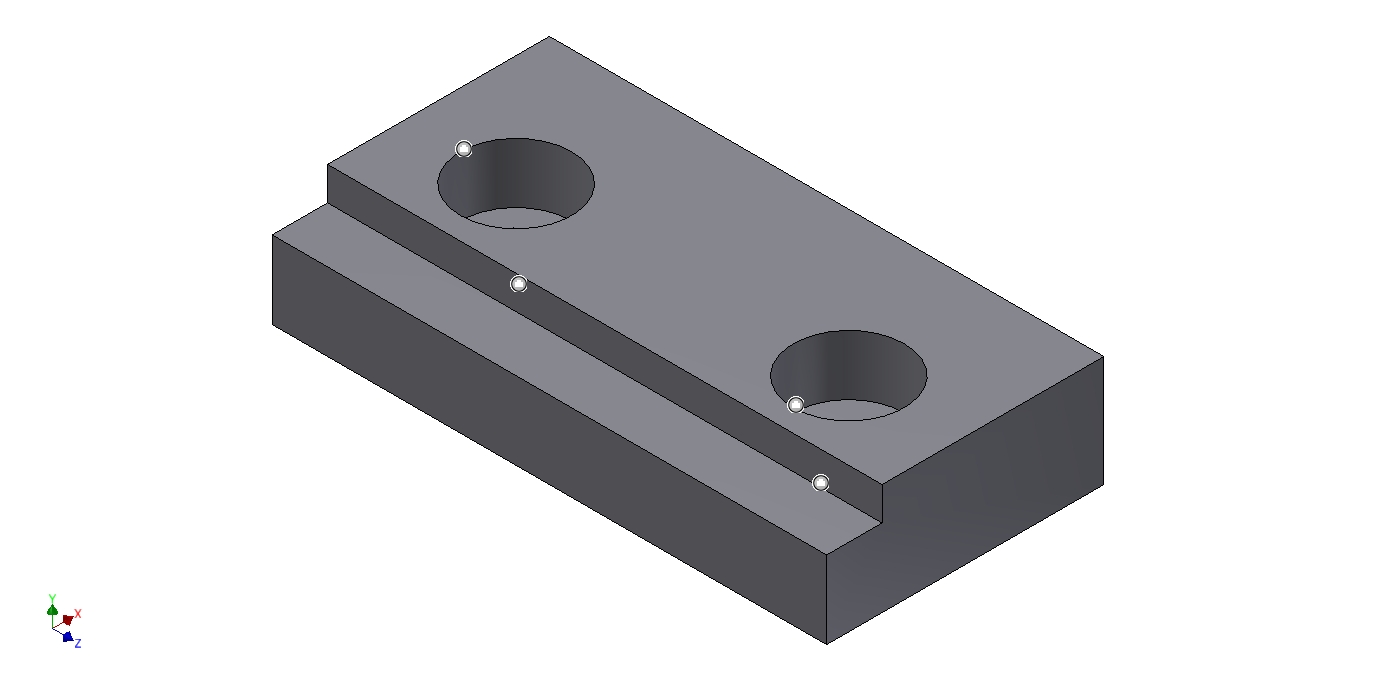

wir arbeiten in der Schule zum ersten mal mit Autodesk Inventor.
Der Lehrer hat uns direkt ein Arbeitsblatt ausgeteilt, obwohl wir bisher nur 2 Stunden Unterricht bei ihn hatten und naja...
Ich habe erstmal 2 Rechtecke skizziert und diese extrudiert.
Leider weiß ich nicht mehr weiter, wie ich diese beiden Kreise zeichen (vorallem punktgenau) oder wie ich diese Bohrungen machen kann. Ich habe mal meine Datei angehangt, vielleicht könnte einer diese vervollständigen oder ansatzweise erklären, wie ich vorzugehen habe.
Vielen Dank!

Ohne Deine Datei angeschaut zu haben folgende empfehlenswerte Vorgangsweise:
- Skizze auf eine Ursprungsebene, Querschnitt (rechte Schnitt-Ansicht) skizzieren
- Skizze vollständig definieren (dabei vielleicht ein bisserl überlegen, wo ein idealer Ursprung für die Skizze wäre)
- Extrusion symmetrisch/beidseitig auf Länge lt. linker Ansicht
- Bohrung "nach Skizze" auf die zu bohrende/senkende Fläche legen
- Reihenanordnung der fertigen Bohrung/Senkung
Wenn der Lehrer keine Zeit hatte Euch IV zu erklären --> Online-Hilfe durchmachen, da gibt es grad für die einfachsten Basics sehr gute Übungsthemen, mit Videos und Beispieldaten.
Nächste Stunde kannst Du dann dem Lehrer erklären wies geht <G>

newbi.zip
Pk ich hatte auch mal so eine Bildungsfachkraft
Im Anhang die Zeichnung mit dem Model
Frage deinen Lehrer mal was die Knubbel im angehängten JPG bedeuten
