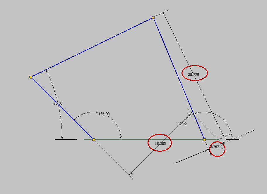

Hmm. Also bei mir in 2013 kann ich nur den Mittelpunkt der Achsprojektion = Ursprung fangen. Die Länge erscheint nur als Getriebene Bemassung, und beträgt immer das 1,4-fache der Bauteilabmessungen in der jeweiligen Achsrichtung.
Ich hab' da keine Hemmungen und projiziere Achsen immer dann, wenn's nötig ist.
Leo Laimer
CAD-Dienstleister
Beiträge: 26123
Registriert: 24.11.2002
IV bis 2019
erstellt am: 07. Nov. 2012 07:52    Editieren oder löschen Sie diesen Beitrag!  <-- editieren / zitieren -->   Antwort mit Zitat in Fett Antwort mit kursivem Zitat    Unities abgeben: 1 Unity (wenig hilfreich, aber dennoch)2 Unities3 Unities4 Unities5 Unities6 Unities7 Unities8 Unities9 Unities10 Unities Nur für Michael H. 10 Unities + Antwort hilfreich
Habs jetzt mal interessenhalber im 2010er probiert, und in einem frischen Bauteil in der Erstskizze die zwei Achsen reinprojiziert:
Auch da kann man die Endpunkte der Achsprojektionen nicht bemassen.
Und die Statuszeile sagt "Skizze voll bestimmt", gleichlautend mit der Automatischen Bemassung, die null erforderliche Abhängigkeiten/Bemassungen erkennt.
Also ich würde sagen, Adesk hat diesen groben Unsinn schon vor Längerem erkannt und reagiert.
mfg - Leo
Habe ich auch gemacht (in 2012).
Die Endpunkte kann ich zwar nicht fangen, aber die ganze Länge (getrieben) bemaßen schon.
Wen´s interessiert, es sind 28mm.

Original erstellt von W. Holzwarth:
...in 2013 kann ich nur den Mittelpunkt der Achsprojektion = Ursprung fangen.
... im 2010er ... kann man die Endpunkte der Achsprojektionen nicht bemassen.
Na, dann habe ich wohl andere Software...
Und nein, das ist jetzt kein Witz.

Klappt aber nur mit automatischer Bemassung.
  Hätte ja nie gedacht, dass ein bekennender Inhaltscenter-Verweigerer sowas benutzt.
[Diese Nachricht wurde von W. Holzwarth am 07. Nov. 2012 editiert.]
Leo Laimer
CAD-Dienstleister
Beiträge: 26123
IV bis 2019
erstellt am: 07. Nov. 2012 14:29    Editieren oder löschen Sie diesen Beitrag!  <-- editieren / zitieren -->   Antwort mit Zitat in Fett Antwort mit kursivem Zitat    Unities abgeben: 1 Unity (wenig hilfreich, aber dennoch)2 Unities3 Unities4 Unities5 Unities6 Unities7 Unities8 Unities9 Unities10 Unities Nur für Michael H. 10 Unities + Antwort hilfreich
Ah, jetzt versteh ich.
Es geht (schief) nur bei der Sondersituation, dass man die automatische Bemassung auch tatsächlich anwenden lässt, in einer Skizze wo Elemente nicht voll bestimmt sind.
Da nimmt diese Routine tatsächlich Endpunkte an projizierten Achsen her.
Beim manuellen Bemassen gelingt das nicht.
Tatsächlich wende ich die Automatische Bemassung niemals wirklich an (kommt sowieso, auch ohne prj. Achsen, nur Blödsinn raus), sondern verwende diesen Befehl nur, um eine eindeutige Aussage über den Bestimmtheitsgrad der Skizze zu erhalten (den die Statuszeile in bestimmten Situationen verschweigt).
mfg - Leo
