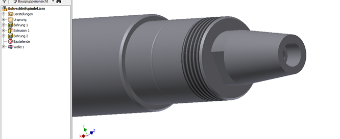

Hallo Leute,
ich habe folgendes Problem:
ich möchte eine Welle bemaßen, die ich mit dem Wellengenerator erstellt habe. Sie enthält ein 2kant Profil, das ich gerne geschnitten darstellen möchte, Inventor lässt mich aber leider nicht. Er schneidet immer alles auf und nicht nur mein 2kant profil -.-
die Gewinde werden komischerweise in den 2d Zeichnungen auch nicht dargestellt. Gibt es da irgendwelche bekannten Probleme mit dem Wellengenrator in 2d Zeichnungen?
Vielen Dank für Antworten

Ich reibe mir verwundert die Augen. Was ist ein "2kant profil"? Kannst Du die Datei(en) mal hochladen?

So schauts 3dimensional aus. Oder willst du die .iam Datei?
Danke schon mal!

Nun ja, nachdem ich Dein Bild gesehen habe braucht's die .iam nicht mehr unbedingt. Bei mir ist das 'ne Schlüsselfläche und kein 2kant Profil, aber wir stammen vielleicht aus verschiedenen Gegenden ;-)).
Dein Problem vermute ich darin, daß die Schnittebene vermutlich um 90° gedreht werden müßte. Aber ohne .iam, .idw und allem was dazugehört ist das nur ein Schuß ins Blaue.
Und die Darstellung von Gewinde muß extra aktiviert werden (ist wohl standardmäßig ausgeschaltet).

Moin niko91,
zum Wellengenerator kann ich nichts sagen.
Mit meinem IV 2012 einfach gezeichnet war es kein Problem Dein Problem zu meistern - siehe Anlage...
Sollte IMHO mit dem 2013Ner auf diese Weise auch kein Problem sein(!).

@jupa: das mit dem gewinde funktioniert aber komischerweise wenn ich eine welle ohne wellengenerator zeichne. aber das mit dem um 90° verdrehen probiere ich jetzt mal aus, danke!
