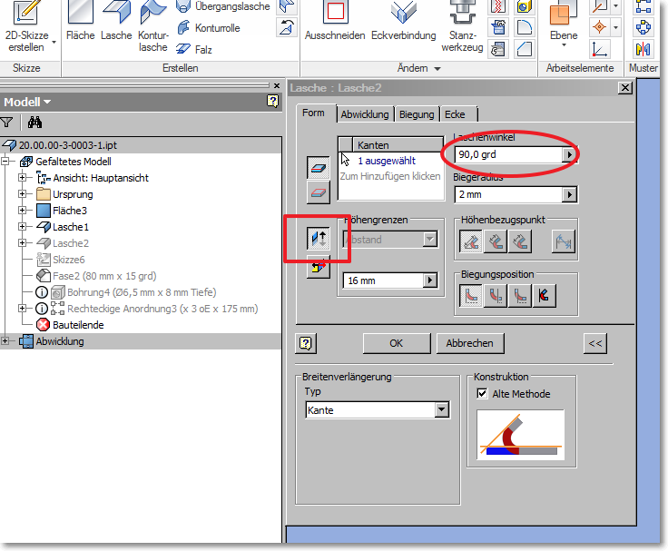

I benutze Inventor 2012. Ich bekomme die Funktion „Lasche umkehren“ nicht hin, ohne die Lasche zu löschen und auf der gegenüberliegenden Seite wieder neu zu erstellen.  Mein Problem ist, die bestehende Bezugskante bekomme ich mit STRG+LMT nicht abgewählt und somit auch die neue Bezugskante nicht neu angewählt.
Bei der Funktion Fase oder Rundung dagegen funktioniert das an- und Abwählen der Bezugskanten dagegen einwandfrei.  Sollte also ebenfalls mit dem Befehl lasche genau so funktionieren, was mir aber nicht gelingt.
Muss ich im Menü „Lasche“ etwas zusätzlich anwählen?
Kann mir bitte jemand einmal sehr detailliert einen Hinweis geben, was alles ich genau anwählen muss, damit ich die  Lasche und die Bezugskante umkehren kann.
(Ich habe eine Datei angehangen. Der nicht gelochte Schenkel soll umgegehrt werden, damit aus dem U-Profil ein Z-Profil entsteht)

Das geht zwar zu machen, aber damit verlieren die Bohrungen ihren Bezug.
Besser also: Gegenüberliegende Lasche umkehren und Fase neu setzen.
Is' weniger Arbeit, woll ..

Prinzipiell kannst Du eine Lasche umkehren durch Betätigen der Schaltfläche "Richtung umkehren" (Rechteckmarkierung) oder durch Eingabe eines negativen Laschenwinkels -90° (ellipt. Markierung). Eine Ab- und Neuwahl von Kanten ist dazu nicht erforderlich.
In Deinem konkreten Fall aber nicht zu empfehlen (Hinweise von W. Holzwarth).
Jürgen
Angehängtes Bild wurde mit IV 2013 erstellt, ich denke aber in IV 2012 war das nicht anders.
