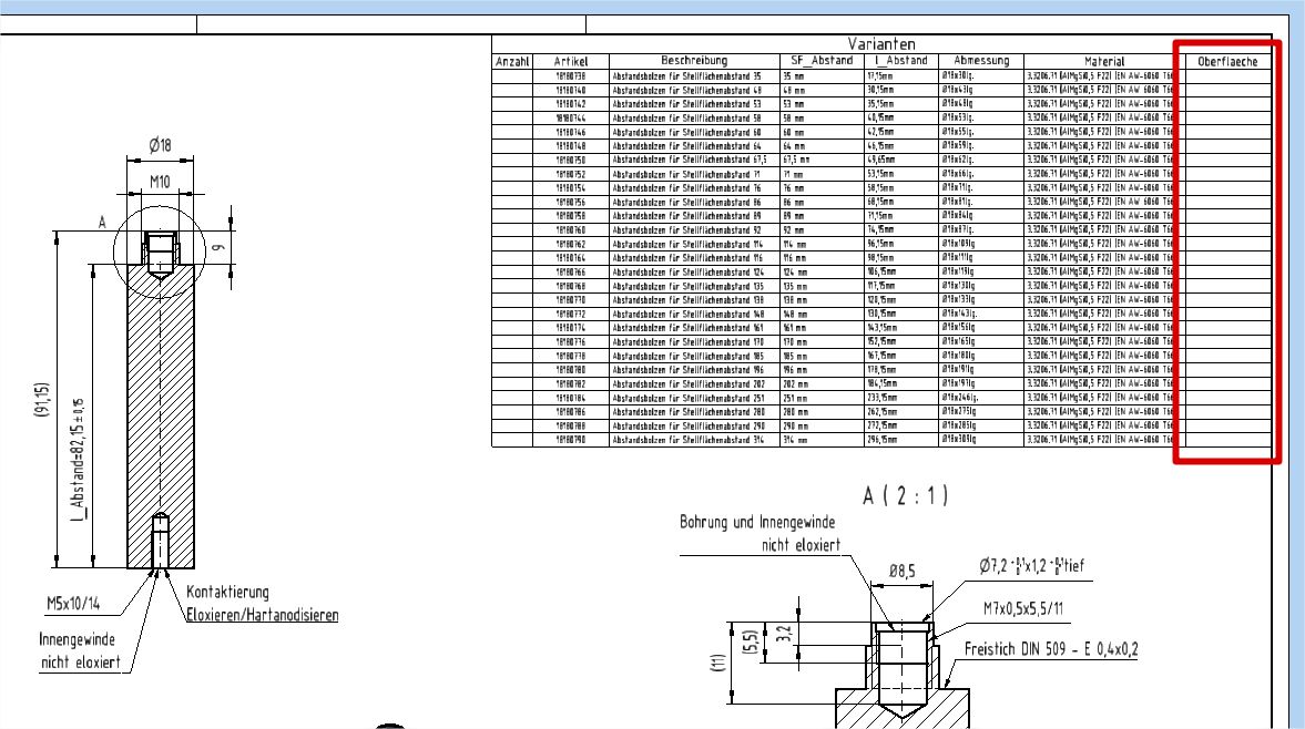

Hallo Forum,
ich habe in meinem IPart-Master folgende I-Logic Regel:
Oberflaeche=Round(iProperties.Area/Oberflaeche_Dim,1)*Oberflaeche_Dim
Jetzt möchte ich gerne für jedes Ipart-Variantenteil den Wert "Oberfläche" auf der Zeichnung abrufen.
Das Iproperty ist auch da, nur leider ist der Wert falsch?
Kann mir jemand helfen?
Danke!
Michael

Nagut, dann mache ich hier jetzt meinen eigenen Thread
Der erste Teil des Problems lag zwischen den Kopfhörern:
Wenn beim "Datei erstellen" der IPart-Variantenteilen die Ilogic-Regel AKTIV ist  , dann wird die Oberfläche beim Erstellen der Dateien neu berechnet, und ist so wie ich es wünsche verfügbar.
Der zweite Teil des Problems ist noch nicht gelöst:
In der Tabelle auf der Zeichnung zu allen I-Parts der Familie, bekomme ich nicht die Oberfläche rein, obwohl der Wert in den I-Properties der Variantenteile vorhanden ist.
Wie bekomme ich denn ein ganz normales I-Property in die Variantentabelle?
Michael

Der Parameter ist für den Export deklariert und in den Varianten ist der Wert unter den benutzerdefinierten IProperties vorhanden. In die FX-Parameter der Varianten kann ich leider nicht reinsehen.
Allerdings ist der Parameter nicht in der IPart-Tabelle vorhanden, da der Wert ja aus einer I-Logic-Regel kommt und nicht aus der Tabelle kommen soll.

Wie gesagt, in die Parameter kann ich nicht reingucken, der Wert steht nur in den Benutzerdefinierten I-Props. So wie du es erklärt hast, ist das dann ja auch logisch.
Nur leider bekomme ich das I-Property nicht in die Tabelle auf der Zeichnung, da
a) Der Wert in der Zeichnungstabelle nicht abgerufen wird, wenn ich das IProperty nicht mit in die Liste der I-Part Parameter übernehme. Scheinbar kann die Zeichnungstabelle nur IProperties und Parameter darstellen, die in der iPart-Parameter-Tabelle vorhanden sind.
oder b) Der Wert zwar in der Zeichnungstabelle abgerufen werden kann, wenn ich das IProperty mit in die Liste der iPart-Parameter übernehme. Dann allerdings, steht überall "10mm^2", da der Wert ja nun aus der Tabelle kommt und der iLogic-Wert überschrieben wird.
Michael

Genau das ist ja das Problem:
Ich kann den Parameter nicht mit in die IPart Tabelle übernehmen, da ansonsten der per ILogic berechnete Wert überschrieben wird.
Aber ich glaube, die Lösung gerade beim Schreiben gefunden zu haben: Ich erzeuge einen "Hilfsparameter, den ich in den IParts mit übernehme als Spalte. Als Formel schreibe ich dann in die Zelle: =Oberflaeche.
Somit wird Oberflaeche immer per iLogic berechnet und in der Tabelle müsste auch der richtige Wert stehen.
Oder?

Hallo Michael,
also...
- Dein Parameter "Oberflaeche" war als Text definiert und nicht als Zahl
- Oberflächen haben den Exponent ^2
- Habe die Regel "Oberfläche" ergänzt:
iProperties.Value("Custom", "Oberfläche") = Oberflaeche
Das neue benutzerdefinierte iProperty "Oberfläche" muss vorher als Zahl angelegt werden.
- Deine iPart-Tabelle war komplett über Excel konfiguriert, das mache ich prinzipiell nie.
- Ich habe im Inventor-Editor eine neue Spalte "Oberfläche" hinzugefügt. Wenn man nun die einzelnen Varianten aktuell setzt wird auch die Oberfläche entsprechend eingetragen.
- Datei im Format Inventor 2013 als ZIP angehängt.
