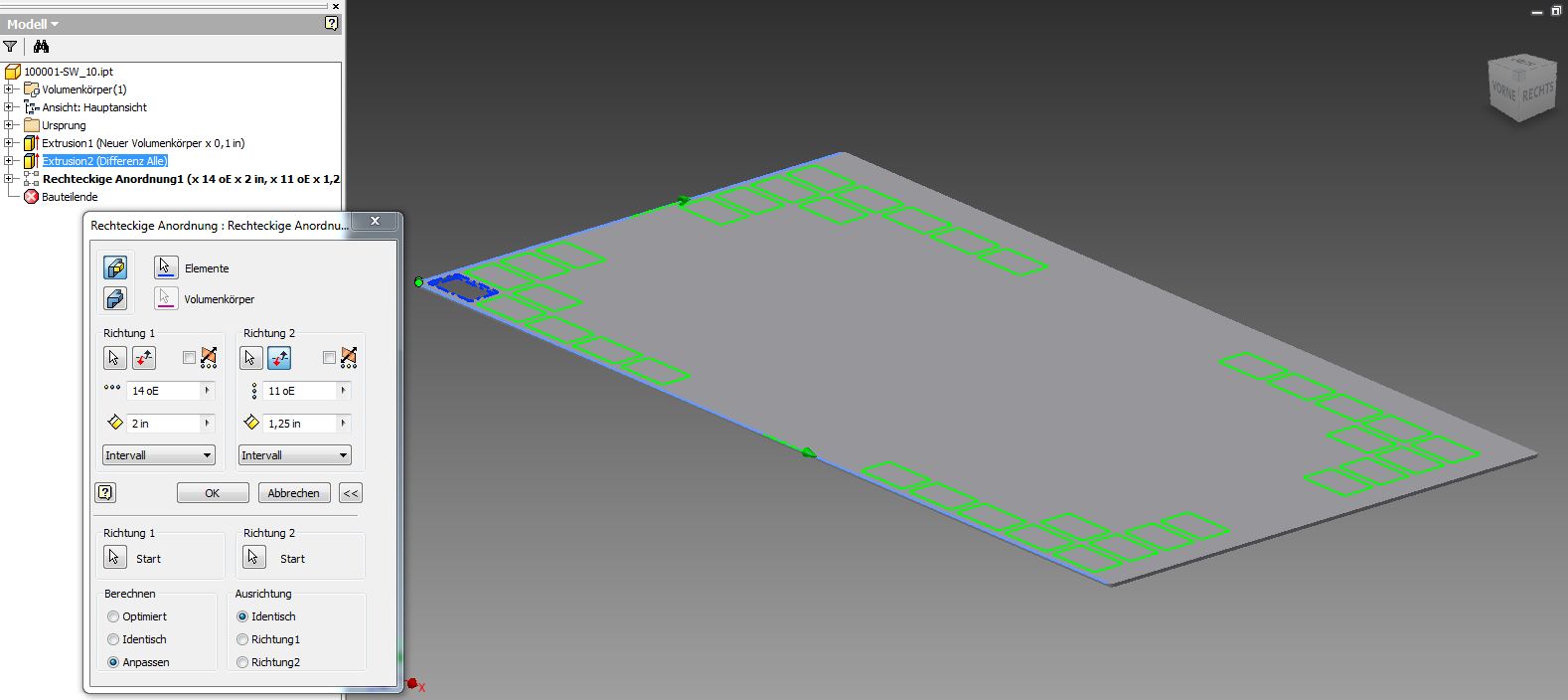

ist es möglich bei der Funktion rechteckiges Muster einige gemusterte Elemente auszunehmen?
( direkt in der Funktion )
Oder nur über den Browserbaum und die gewünschten Elemente unterdrücken...?
Andreas

Original erstellt von 77Andreas:
...nur über den Browserbaum und die gewünschten Elemente unterdrücken...?
Genau nur so.
Das entspricht der generellen Philosophie von IV:
Zuerst mal Alles so hinwerfen, und dann feintunen und zurechrichten.
Gefällt mir persönlich überhaupt nicht, ist aber leider Fakt, mit dem man sich abfinden muss.
mfg - Leo
Aber ich pers.würde diese Funktionalität schon für gut heissen!
Und wie würdest Du Dir das Handling vorstellen? Wann, wo, wie sollte man die Information unterbringen, welche Exemplare fehlen sollen?
Aber eigentlich ist es müßig sich darüber Gedanken zu machen, es ist halt so wie es ist.

Du könntest danach eine Skizze auf die Ausschnitte legen und die gesamte Kontur mit übernehmen und dann die entsprechenden Ausschnitte per Extrusion wieder füllen.
Das unterbindet zumindest das lästige Unterdrücken der einzelnen Exemplare und Du kannst einfach per Mausselektion auswählen.
Nicht besonders "sexy" aber pragmatisch.

Original erstellt von jupa:
...wie würdest Du Dir das Handling vorstellen?...
Nachdem der Andreas von SWX kommt, wie er in anderen Beträgen schrieb, würde er sich das wahrscheinlich so wie im SWX vorstellen.
Glaube kaum dass er das so wie im MDT gemeint hat.
In beiden Fällen:
Beim Aufrufen des Befehls erscheint eine Dialogbox (bzw. schaltet der Browser auf Feature-Ansicht um), und da kann man Alles vorher einstellen und anhand der Voransicht kontrollieren.
Natürlich kann man in beiden Programmen dasselbe auch durch Editieren bereits erstellter RA erreichen.
Mir persönlich gefällt diese Grundphilosophie von IV, zuerst Alles "irgendwie hinwerfen" und dann "zurechtzupfen", überhaupt nicht. Besonders schlimm ist das ja in der Zeichnungsumgebung.
Das widerspricht IMHO der typischen Vorgangsweise eines sorgfältigen Konstrukteurs, und ist deutliche Mehr-Klickserei.
mfg - Leo

Grad' hab' ich 'ne Macke gefunden:
- Beispiel öffnen
- Schmalseite eines beliebigen Ausschnitts im Grafikfenster anwählen
- Warten auf Auswahloptionen und Anordnungsexemplar auswählen
- Zoomen auf Komplettansicht
- Auswahl leuchtet an ganz anderer Stelle auf und wird dann auch dort unterdrückt. Manchmal leuchtet's sogar neben dem Teil
  Is' wie Schiffeversenken ..

Original erstellt von W. Holzwarth:
Wie Du's nur immer wieder schaffst ...;-)
Ich dachte erst es wäre eine "Spezialität" dieser Datei. Aber nein, läßt sich jederzeit nachvollziehen. Na denn Prost Mahlzeit :-(
