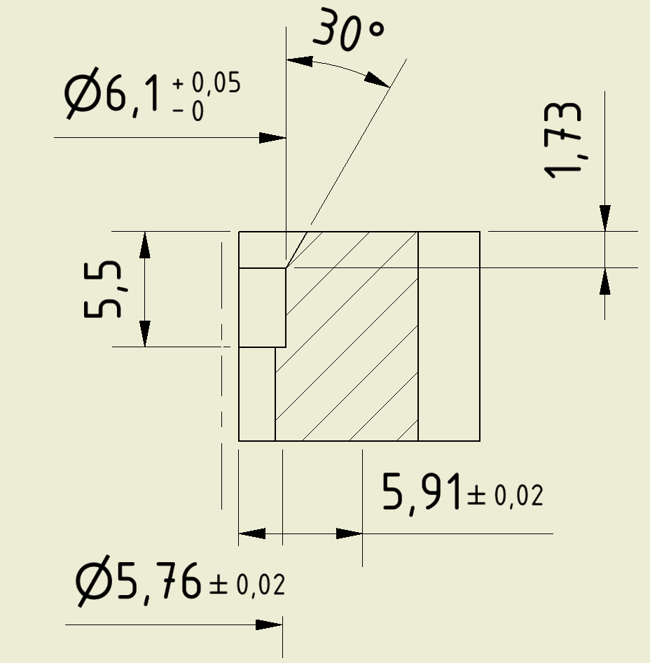

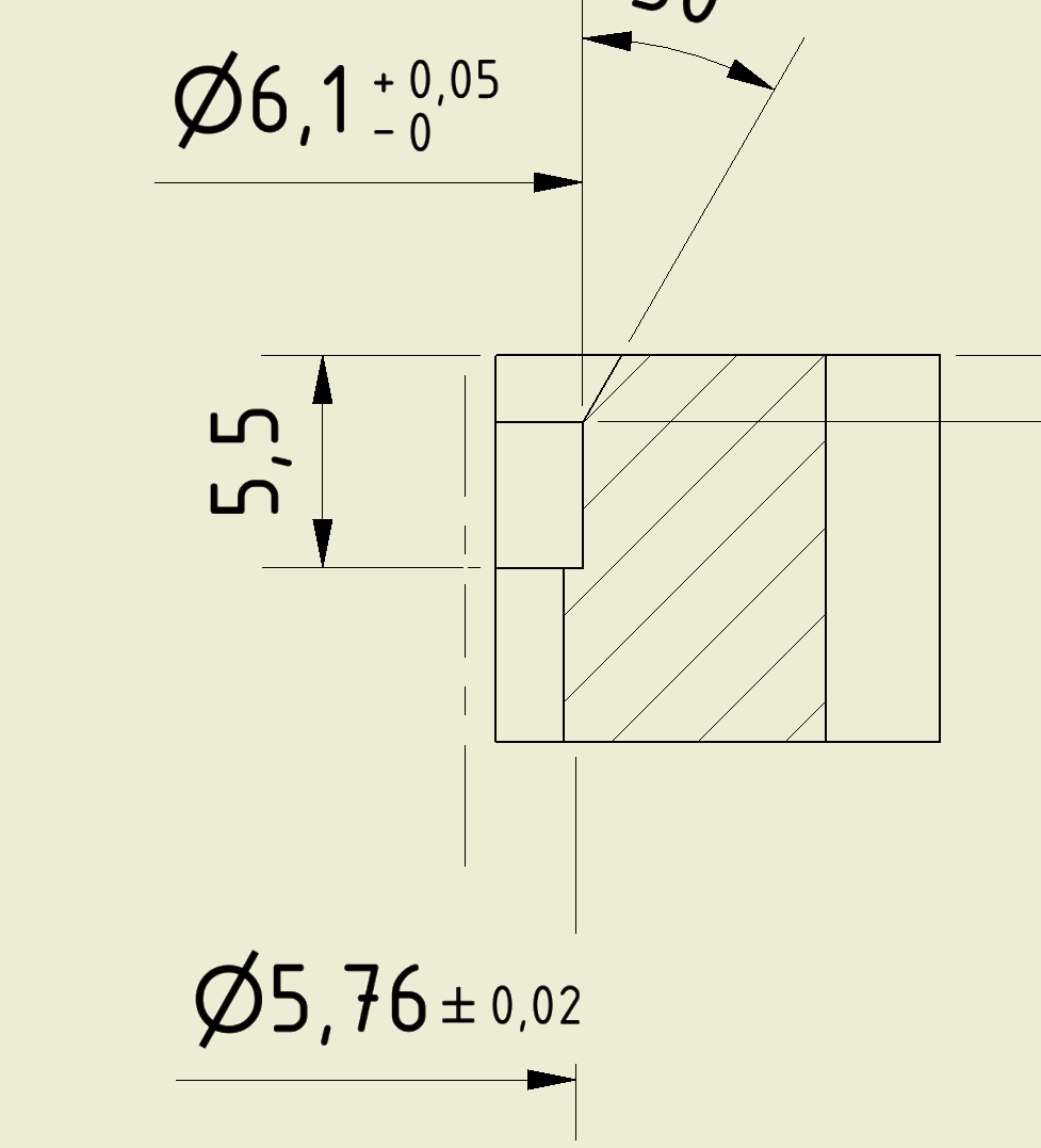

bei der Montage haben wir einen Fehler an einem Bauteil feststellen müssen.
Bei der Ursachenforschung bin ich auf den verrutschten Maßeintrag gestoßen.
Am rechte Ansatzpunkt für das Maß 5,76 gibt es keinen Punkt an dem man eine Bemaßung festmachen könnte, wenn ich die unsichtbaren Kanten einschalte existiert dort auch keine.
Wenn ich das Ende der Maßhilfslinie mit der Maus nehme und wieder auf die Linie absetze springt  das  Maß an die richtige Position.
Mir ist das ein Rätzel.
Das Teil und die Zeichnung ist übrigens durch kopieren über den Konstruktionsassistenten entstanden. An dieser Stelle wurde auch nichts geändert. In der Vorlage ist der Maßeintrag richtig.
Kennt jemand von euch das Problem?

ich habe einmal ein ähnliches Verhalten erlebt:
Das Teil war nicht exakt im Zeichnungsraum ausgerichtet, und beim Bemassen hat der IV eine schräghintenimRaum-Kante erwischt. Erkennbar nur durch das Stauchen der Maßbeschriftung. Erkannt erst nach dem Fertigen des Blechbauteils.

Wenn ich Modell und Zeichnung hier öffne, ist das verrutsche Maß zwar nicht magentafarben, aber sobald ich es mit dem Mauzeiger anfasse, rastet es nur noch an der richtigen Ecke und nirgendwo anders mehr ein.
Ausprobiert mit IV2013-SP1.1 und IV2010-SP4.
Erklärung dafür weiß ich keine, aber ich lade Dir hiermit mal die neu gespeicherte idw mit korrekt eingerastetem Maß hoch.

das Maß ist bei mir auch nicht magentafarben, siehe erster Screen-Shot.
Ansonsten hab ich das gleiche Vehalten wie du.
Ich habs nun auch geschafft ein soches Maß neu zu erzeugen.
Im Bemaßungsmodus:
erster Klick auf die linke untere Ecke
zweiter Klick auf die waagrechte Linie (es passiert noch nichts)
dritter Klick unterhalb der Linie ins freie Feld.
Das Maß wird oberhalb des letzten Klicks an der Linie angesetzt, die Maßlinie mit dem Maß hängt am unteren Blattrand.
Das neue Maß zeigt dann das Verhalten wie die 5,76.

Ja, das war schon klar. Ich meinte damit nur, dass ich so lose herumhängende Maße normal nur in magentafarben kenne, und dass das hier bemerkenswerterweise eben nicht so war.
2.
Ja, so kann ich das auch in IV2013 nachmachen, an beliebiger Stelle, auch in eigenen, neuen Zeichnungen.
Sonderbare Sache, das. Ich täts ja Programmierfehler nennen...
