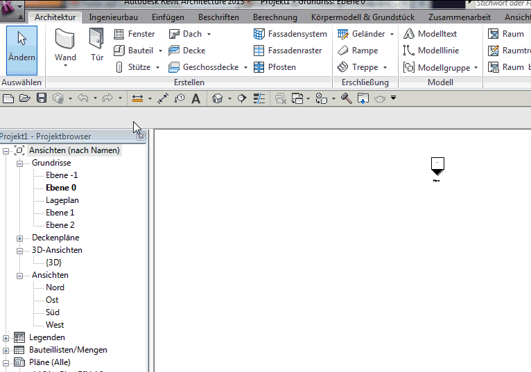

Hallo Roland,
ja, die Inventor-Entwickler müssten nur mal mit den Kollegen aus der REVIT-Abteilung sprechen.
Die haben das perfekt umgesetzt.
Andersrum müssten die REVIT-Entwickler mal in die Schule der Inventor-Fritzen gehen und dort lernen, wie ein Skizierer funktionieren kann
Es ist schon wundersam, wie es im Hause Adesk zugeht.

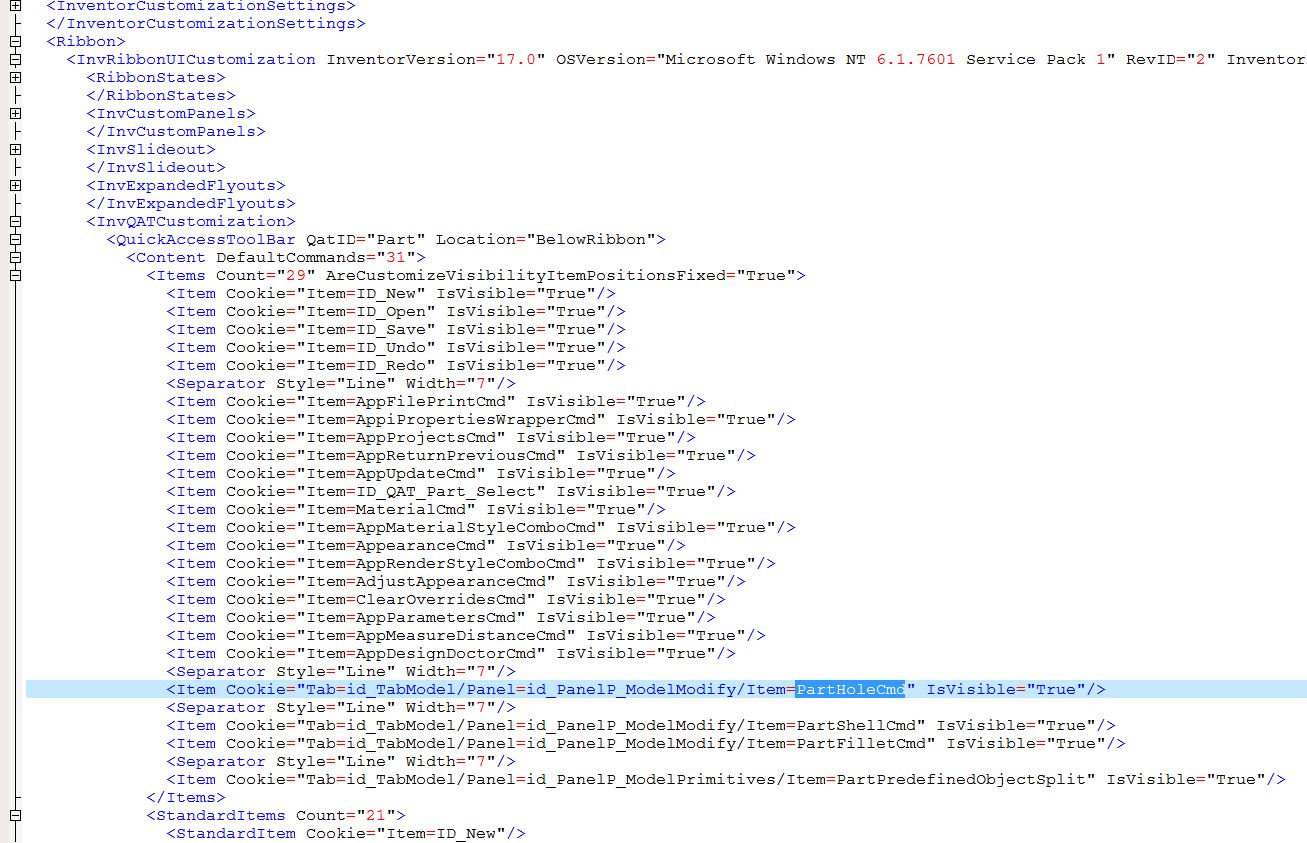

Da ein Ordnen der Schaltflächen in der GUI bei IV 2013 offensichtlich noch nicht funktioniert, könnte man mit dem Anpassen Befehl die Oberflächeneinstellungen exportieren, im Text/XML Editor die Anordung im Schnellzugriffswerkzeugkasten (QuickAccessToolbar) durch Tauschen der Zeilen editieren und dann die Einstellungen wieder importieren.

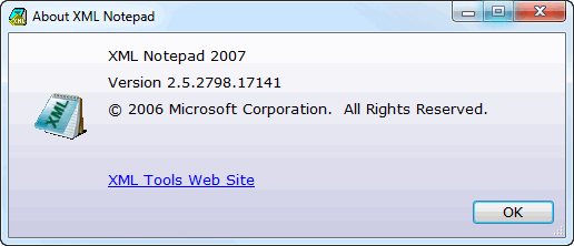

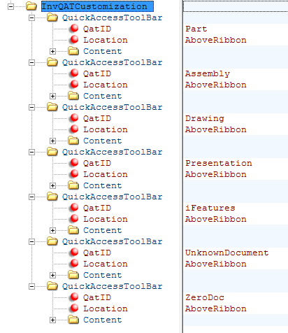

.... im Text/XML Editor die Ano....
Udo,
mit welchem XML-Editor machst Du das?!?
Kay

Es würde gehen mit dem hier:

Original erstellt von CAD-Huebner:
...exportieren, im Text/XML ... Tauschen der Zeilen ...wieder importieren.
Klingt interessant.
Schon probiert?
Ich bin bang, dass Inventor es übel nimmt, wenn man seine Ordnung da stört.

Original erstellt von Doc Snyder:
Bist doch sonst nicht so zimperlich     .
Kannst Du ruhig machen. Das einzige, das passiert, wenn es passiert, ist, dass Inventor neu installiert werden muss   .
Aber im Ernst, wenn Du die Reihenfolge änderst und die Struktur der XML-Datei dabei nicht zerstörst, dann ist es kein Problem. Bedenke aber, dass Inventor für alle Umgebungen eigene separate Einstellungen in dieser Datei speichert.

Original erstellt von CoolKay:
Hallo Udo, mit welchem XML-Editor machst Du das?!?...
Ich habe UltraEdit verwendet, aber es geht jeder andere Texteditor auch. Man kan sogar die fehlenden Zeilenumbrüche für bessere Lesbarkeit eintragen, das Importieren in Inventor klappte weiterhin.

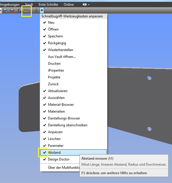

Mal eine Frage, die etwas Off Topic ist:
Ist es schon Jemandem gelungen das Icon "Länge-Messen" in die Schnellzugriffsleiste zu verschieben. Bei DIVA 2012 ging´s noch.
Bei DIVA 2013 haben´s bisher nur "Keiner" und "Niemand" geschaff. Und die wollen mir nicht verraten wie´s geht
Der Befehl "Verschieben in Schnellzugriffsleiste" ist bei diesen Befehlen ausgegraut.

Da ich weder Keiner nich Niemand bin, werde ich es dir verraten, denn bei mir funktioniert es auch.
Der Befehl "Abstand" gehört schon standardmäßig zum Schnellzugriff-Werkzeugkasten und kann daher nicht mehr hinzugefügt werden (dorthin verschieben kann man übrigens gar keinen Befehl).
Man muss also ggf. den Eintrag "Abstand" im Kontextmenü der Schnellzugriffsleiste (Schnellzugriff-Werkzeugkasten anpasssen) noch anhaken.

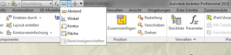

Hmm.
Hattest Du nicht vorher angemerkt, dass man da oben nur Abstände messen kann? Keine Winkel, Kontur, Fläche?
Dein Screenshot hat keinen Ausklapper. Aber meiner ..

Original erstellt von W. Holzwarth:
... Hattest Du nicht vorher angemerkt, dass man da oben nur Abstände messen kann? Keine Winkel, Kontur, Fläche? ...
Nein, davon habe ich nichts geschrieben. Ich habe nur geschrieben, wie der Befehl (Menüeintrag) heißt, den man anhaken muss. Und der heißt nun einmal "Abstand".
... Dein Screenshot hat keinen Ausklapper. Aber meiner ...
Mein Screenshot hat eigentlich auch einen "Ausklapper". Er wird nur größtenteils von einer Linie des gelben Rechtecks verdeckt.
Übrigens handelt es sich bei dem Messwerkzeug für Abstände, Winkel, Kontur und Fläche eh nur um einen einzigen Befehl. Da kannst du aufrufen, was du willst. Mit dem Kontextmenü des Befehls kannst du die Betriebsart jederzeit wechseln.
