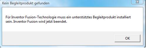

Hallo liebe Gemeinde!
Ich verzweifel so langsam aber sicher mit Inventor Fusion 2013!
Ich habe folgende Probleme bzw. Fragestellungen:
1.Wie oder Wo ist es möglich, die Auswahl der Abhängigkeitstypen zu erweitern bzw. auszuwählen? Habe z.Z. nur die Auswahl zwischen "Koplanar", "Mitte", "Parallel" und "Lotrecht".
2.Des Weiteren habe ich das Problem, wenn ich den Button "Optionen" anklicke, dass die Meldung "Die Anwendung wurde im Modus Auswahl-Renderer gestartet.
Wählen Sie eine Option, um dies zu ändern. Sie müssen die Anwendung erneut starten, damit die Änderungen wirksam werden." Habe dann die Möglichkeit zwischen "Software-Rendering-Modus" und "Hardware-Rendering-Modus". Ein Optionen-Menü öffnet sich danach aber nicht, auch nicht, nach unterschiedlicher Auswahl der Möglichkeiten und Neustart... Gibt es noch irgendwo anders eine Möglichkeit, Optionen einzustellen?!
Hoffe ich habe mich genau genug ausdrücken können, damit mir geholfen werden kann!

Dann entschuldige ich mich erstmal für mein grobes Unwissen! Das Programm, welches ich benutze heißt "Autodesk Inventor 2013". Wenn ich also hier im Falschen Thread bin, bitte ich darum meinen Beitrag zu entfernen!

Ok, also installiert ist bei mir "Autodesk Inventor Professional 2013" und ich öffne die Desktopverknüpfung von dem Programm mit dem Namen "Inventor Fusion 2013" und dann habe ich die oben beschriebenen Probleme.
Hoffe das konnte mehr Licht ins Dunkle bringen!

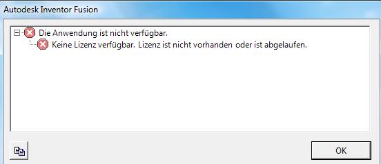

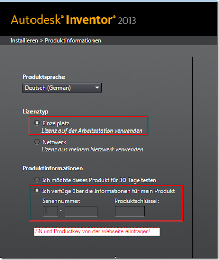

Aus dem einfachen Grund, da es bei jedem Versuch 2012 zu installieren zu einem Fehler kam und der Vorgang abgebrochen wurde, es jedoch mit 2013 klappt... Und so grundverschieden werden die beiden Programme auch nicht sein!
Da du neu im Forum bist und auch noch Student, genießt du einen gewissen Welpenschutz  . Deshalb will ich´s auch nochmal versuchen:
Egal ob 2012 oder 2013: Die Invertor-Suiten beinhalten die Programme Inventor und Fusion, und noch div. weitere. Beide Programme sind grundverschieden. Du must dir jetzt schon darüber im Klaren werden, ob du mit Inventor oder mit Fusion arbeiten willst / musst. Wenn es um Inventor geht, wirst du hier im Forum - unter der Voraussetzung, dass du klare Fragen stellst, deren Hintergrund man verstehen kann - sicherlich Hilfe bekommen. Bei Fusion sehe ich bzgl. Hilfe eher schwarz, da das Ding hier kaum jemand anwendet bzw. überhaupt ernst nimmt.

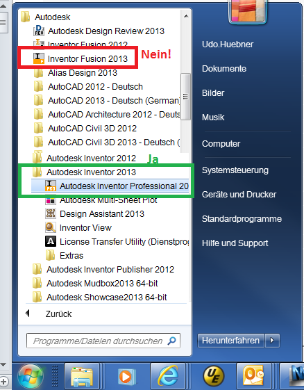

Schau nicht nur auf die Desktop-Verknüpfungen, schau auch mal unter Start>Programme nach, was alles installiert und startbar ist - siehe Bild.

Vielen Dank liebe Mitglieder!
Mittlerweile funktioniert mein Autodesk Inventor Professional 2012! Daher haben sich meine Fragen auch von "alleine" geklärt!
