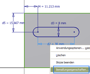

obround.zip
so, wie versprochen das kleine Macro zum Langlochzeichnen.
Ist zwar noch nicht die beste Loesung aber hilft doch schon, vor allem das man die Bemassung an- und ausschalten kann.
