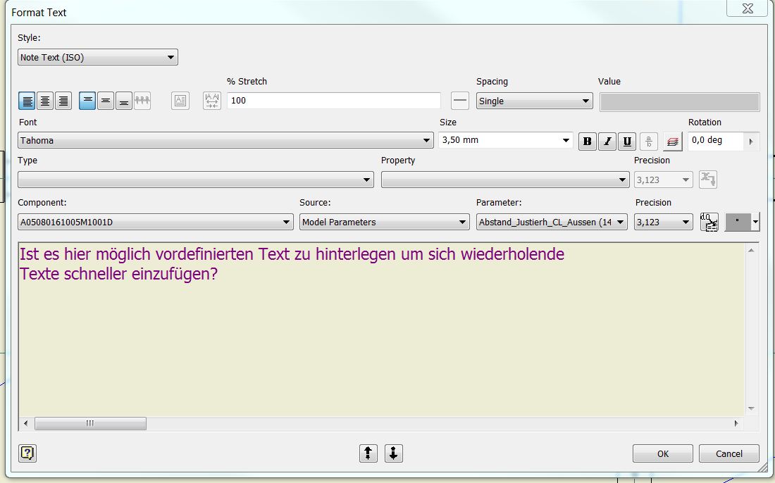

Ist es möglich vordefinierte Texte im Textfeld zu hinterlegen um sich wiederholende
Texte schneller einfügen zu können?

- Skizzierte Symbole
oder:
- Separate Zeichnung, in der nur derartige Zusatztexte drin sind, und von da per Zwischenablage in die aktuelle Zeichnung einfügen.
