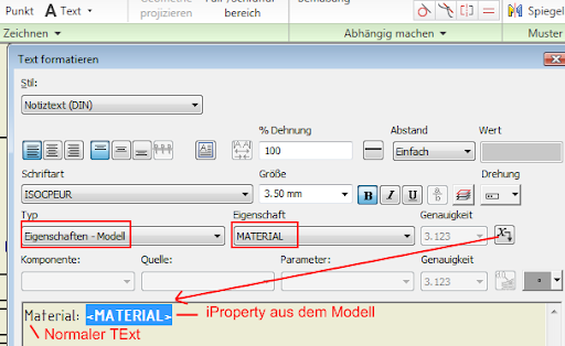

ich habe eigene Zeichnungsvorlagen mit Textfeldern im Schriftfeld erstellt. Öffne ich eine Zeichnung erscheint das festgelegte Schrifteld. Beim Aufruf "Neues Blatt" (aus der Mfl oder aus dem Browser) ist das Schiftfeld leer. Gut, nicht ganz leer. Zu sehen ist natürlich der Autor und das Datum. Muß ich evtl. durch neuer Vorlage noch einen Pfad festlegen?

ich habe in dem Schriftfeld Textfelder definiert, welche ich über die iProperties füllen kann. Das ist ja soweit ok.
Jetzt möchte ich in einer ".idw" mehrere Blätter haben. Nun das Problem. Rufe ich über die Mfl oder den Browser ein "Neues Blatt" auf wird ein neues Blatt mit Schriftfeld dargestellt, die fortlaufende Blattnummer "2" wird angezeigt aber meine definierten Textfelder, die ich über die iProperties füllen kann, fehlen.
ich glaube wir reden da aneinander vorbei. Ich habe meine Textfelder genauso definiert wie ihr mir das geschrieben habt. Das ist ja alles OK.
Jetzt geht es aber weiter.

Hallo Roland,
ich habe es so gemacht wie du es beschrieben hast.
Im Schriftfeld_1 kann man die erstellten Textfelder sehen. Meine Vorgehensweise ist so wie es Jürgen dargestellt hat. Der Begriff "Inventor" unter dem Listenfeld "Thema" wurde mit dem Typ: Eigenschaften-Zeichnung erstellt.
Der "Werkstoff"  wurde mit dem Typ: Eigenschaften-Modell erstellt.
Aktiviere ich Blatt:2 werden die Textfelder nicht angezeigt.

Fehler gefunden.
Du hast nicht das Schriftfeld bearbeitet sondern einfach nur Texte erzeugt die du über die entsprechenden Felder gelegt hast.
Um Das Schriftfeld zu bearbeiten geh in den Zeichnungsbrowser --> Zeichnungsressourcen --> Schriftfelder
Hier machst du RMT auf das DIN Schriftfeld --> Bearbeiten
Jetzt trägst du die Textfelder in das Schriftfeld ein und sagst dann Schriftfeld speichern.

Original erstellt von cadmetall:
"Blattnummer" ist aber ein festes Textfeld.
Nein, Blattnummer ist eine Blatteigenschaft und die Anzahl der Blätter ist eine Zeichnungseigenschaft, die wie iProperties im Schriftfeld angezogen werden.
Du mußt das Schriftfeld im Prototyp bearbeiten und über "Textfeld" das Einblenden der Informationen vornehmen. (die Kategorien habe ich ja schon aufgelistet)

ich dachte man hätte nur ein "Textfeld" benötigt. So mit den 2en klappts. Danke.
... ich dachte man hätte nur ein "Textfeld" benötigt. ...
In einem Textfeld geht es auch.
(siehe Bild)
