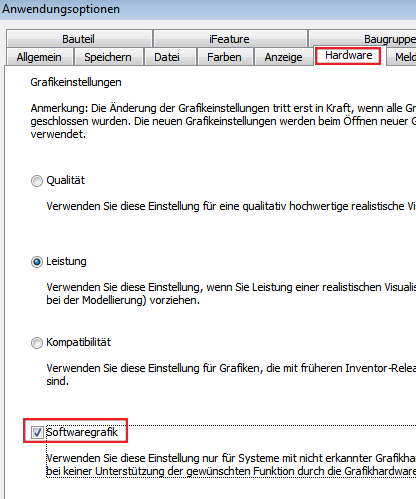

Schon immer oder erst seit kurzem?
SP1 für Inventor 2013 installiert? Wenn ja, mal deinstallieren
Softwaregrafik mal aktiviert und dann probiert?
Reparaturinstallation oder gleich Inventor sauber de- und wieder installieren?
