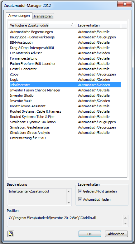

Moin Moin,
ich habe ein Problem mit dem Inhaltscenter vom Inventor 2012.
Zunächst fiel mir auf, dass dieser nicht wie gewohnt unter dem Reiter Platzieren zu finden war. Jetzt habe ich durch das Forum erfahren, dass ich diesen unter Zusatzmodule auf laden bzw. entladen stellen kann. Wie zu erwarten, war der Status auf entladen gestellt. Wenn ich den Ladestatus nun aber entweder durch Doppelklick oder durch das Setzen des Hakens unten auf laden stelle und OK drücke, so behält er diesen Status nicht bei. Auch nach einem Neustart des Programmes, steht das Inhaltscenter wieder auf entladen.
Kann mir jemand einen Trick zeigen, wie ich das Inhaltscenter wieder aktiviert bekomme?
Grüße,
Ro

Im selben Dialog hast du da auch angehakt, daß immer geladen werden soll?

Also wenn ich Inventor starte, habe ich die Ausganssituation vorliegen. Ich setze dann lediglich den Haken bei "Geladen/Nicht geladen", wodurch Inhaltscenter nun als Autoamtisch/Geladen angezeigt wird. Wenn ich nun OK drücke und den Inventor neu starte, lande ich wieder bei der Ausgangssituation und Inhaltscenter ist Entalden.

Alles klar, vielen Dank schonmal für die Ratschläge!
Ich werde es später einmal mit der Reparaturinstallation versuchen.
