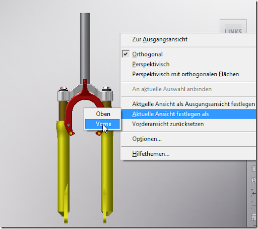

Hallo Leute,
ich offne eine Vorlage für ein Bauteil. Aktiviere die YZ-Ebene und will darauf eine Skizze legen. Damit "rechts, links, oben, unten, vorn und hinten mit dem Würfel(links im Fenster) übereinstimmt, will ich nicht die Seite der Eebene haben, die er nimmt, sondern die Rückseite. Wie kann man auf die hintere Seite einer Ebene wechseln, wenn man darauf eine Skizze legen will?
Gruß, Uwe

Arbeitsebene auf die Hauptebene legen, normale umkehren und da die Skizze drauf.

Oder nachträglich RMT auf die entsprechende "Würfelseite" und "Aktuelle Ansicht festlegen als..." (Vorne, Oben).

Hallo Leute,
vielen Dank für den Hinweis mit der "Normale umkehren", geht leider nur mit zusätzlich erstellten Eebenen. Mit den Hauptebenen geht es nicht, aber nicht so schlimm, erstelle ich mir für diesen Fall eine Vorlage, wo alle drei Hauptebenen zusätzlich ergänzt werden mit eigenenen Ebenen mit dem Abtsand "0".
Der Hinweis den Würfel anzupassen würde nur gehen, wenn alle anderen fünf Seiten zur Auswahl stehen würden, aber es steht nur eine da. Wie kann man auf die anderen zugreifen?

Du drehst das Modell so hin, wie du gerne vorne hättest und dann RMT auf den Würfel und Vorne festlegen. Hast du den Link oben durchgelesen?

Du drehst einfach die Seite "zu dir", die du als "Vorne" bzw. "Oben" haben willst und definierst sie dann wie beschrieben. Egal wie die Seite aktuell heißt.

Wir reden von einem Bauteil und von keiner Baugruppe, da liegt der Würfel so, wie er durch die Festlegung der Skizze definiert wurde. Ich kann das Teil dann zwar drehen wie ich will, aber ich bekomme als Auswahl beim Würfel nicht alle fünf anderen Seiten, sondern nur zwei.

.... Damit "rechts, links, oben, unten, vorn und hinten mit dem Würfel(links im Fenster) übereinstimmt, will ich nicht die Seite der Eebene haben, die er nimmt, sondern die Rückseite....
Sitzt du im Würfel (Auto), oder stehts du vor dem Würfel (Auto)?
Stehe ich vor dem Auto (am Kühler), dann ist links die Beifahrertür und rechts die Fahrertür, vorne bleibt vorne, hinten bleibt hinten, oben und unten dito. So sieht es der Konstrukteur und auch Inventor.
Sitze ich im Auto ist vorne, hinten, oben, unten genau wie zwei Zeilen vorher beschrieben, allerdings ist nun rechts die Beifahrertür und links die Fahrertür.
Benenne ich nun eine Seite des Inventor Viewcube-Würfels mit "Vorne", sind alle anderen Seitenbezeichnungen davon einfach automatisch abzuleiten.

Bei der Hauptebene gibt des den Befehl "Normale umkehren" nicht. Es geht nur mit der Möglichkeit, eine zusätzliche Ebene zu erzeugen. Den Würfel anpassen geht auch nicht, da man zwar alle Ebenen tauschen kann, aber nicht die Zuardnung der Ebenen untereinander, deshalb kommt man um den Befehl "Normale umkehren" nicht herum.

Hier ein Beispiel, warum ich der Meinung bin, dass es nicht möglich ist, den Würfel anzupassen. Links soll mit Rechts tauschen, alles andere soll bleiben!
