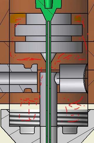

Hallo, wie die angehängte Grafik zeigt, ist das Bauteil in der Ableitung nur mit seinen innenliegenden Flächen zu sehen. Ansonsten ist es durchsichtig. Dort, wo eigentlich Stahl sein sollte, habe ich rote Striche eingefügt.
Ich finde keinen Grund, warum das Teil nicht richtig angezeigt wird.
Hat jemand einen Rat?
Vielen Dank!
Marius

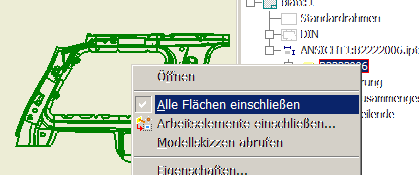

vieleicht: Probleme mit Ansichten in Zeichnungen
Ansonsten: Lade die Zeichnung inkl. Modell mal hier hoch. Zudem: Welche Inventorversion setzt du ein?
Oder ist es ein Flächenmodell?

Also es ist kein Flächenmodell. Ich verwende Inventor 2010, aber die Dateien für Ableitung und Bauteil darf ich wegen Geheimhaltungserklärung leider nicht hochladen. :-(
Das seltsame ist, dass das nur bei diesem Bauteil passiert. In der Assembly sind noch alle Bauteile "normal" sichtbar, in der Ableitung passiert dann das, was das Bild zeigt.

Kann es sein, daß das Bauteil mit ausgefallenen Erhebungen erstellt wurde?
Da gabs schon früher Phänomene ...
Testweise als Step rausschreiben und das dann importieren gibt Auskunft über den Bauteilzustand.
Wenns dann kein Solid ist, sagt das was  .

Ist das Bauteil ein Importteil (Step oder sowas)?
Sind andere Importteile in der Baugruppe? Falls ja, was ist wenn du diese unsichtbar machst?
SP4 für Inventor 2010 ist installiert?
Kannst du das fehlerhafte Teil alleine korrekte ableiten und schneiden?

Also Importteile sind es alle nicht. Sie sind alle mit Inventor entwickelt.
Das Update beginnt nicht mit der Installation, damit bin ich also noch nicht weiter. Muss ich die Installationsdatei vielleicht in einen Inventor-Ordner einfügen?
Was bedeutet, es als Step rauszuschreiben?
Ja, das Bauteil lässt sich alleine ableiten und schneiden und zeigt die selben Probleme.

Bei Einzelteilen gibt es keine Exemplareigenschaft, die daher nicht die Ursache sein kann.
Wenn Du das Teil hier hochladen kannst, warum dann nicht eine Einzelteilzeichnung mit der fehlerhaften Darstellung?
Das Teil muß im Zusammenbau übrigens um 180° um die vertikale Achse gedreht werden...

Nimm in Umdrehung2 den Haken "Form anpassen" raus und mach die Umdrehung mit einer geschlossenen Kontur, dann klappt das. Bin der Ursache nicht weiter nachgegangen. Kannst Du ja mal berichten, worin das Problem genau liegt.
Die meisten Skizzen sind nicht vollständig bestimmt - da ist der Ärger vorprogrammiert

Genau das wars, jetzt funktioniert es! Vielen Dank!
