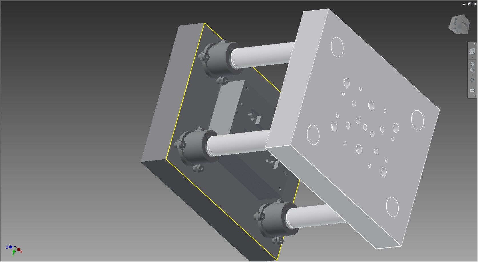

Hallo an alle Forumskollegen,
ich bin neu im Inventor Forum und auch neu in der Materie, deshalb möchte ich mich erstmal einführen-
ich wurde von Autodesk innerhalb eines Upgrades auf eine Design Suite mit dem IV 2K13 beglückt, ich komme aus der Mechanical User Gemeinde, bin von 2D so beeinflusst dass ich meine liebe Mühe habe mit dem Inventor, stelle aber immer wieder fest, dass Geduld einen weiterbringt-
vielleicht kann mir jemand bei einem Problem helfen-
ich konstruiere derzeit einen Gesamtschnitt, Ober- und Unterpaket sind in Einzelteilen konstruiert, in jeweils 2 Baugruppen montiert, inklusiv Säulengestell Ober- und Unterteil
die Führung als Download aus dem Katalog funzt einwandfrei, in meiner Version mit den Plattenpaketen passen die Säulen nicht, bekomme ich nicht in den Griff
vielleicht kann mir einer sagen wo mein Fehler sitzt
Dank und
viele Grüße Klaus

ziemlich schwierig, weil ich auch nicht sehe wo das Problem ist.
Eine etwas nachvollziehbare Beschreibung  könnte helfen  .

Willkommen in der 3D-Welt (wo zunächst rein garnichts einfacher ist als in der 2D-Welt <G> )
Offensichtlich passen die Säulen nicht zu den Führungen, rein von Position/Abstand her.
Es kann sein, dass Du in einer der Platten ein unstimmiges Bohrbild reinmodelliert hast, oder dass die Säulen nicht korrekt in das untere Bohrbild verknüpft sind.
mfg - Leo

kann es sein das die Kopfplatte um 180° verdreht ist?

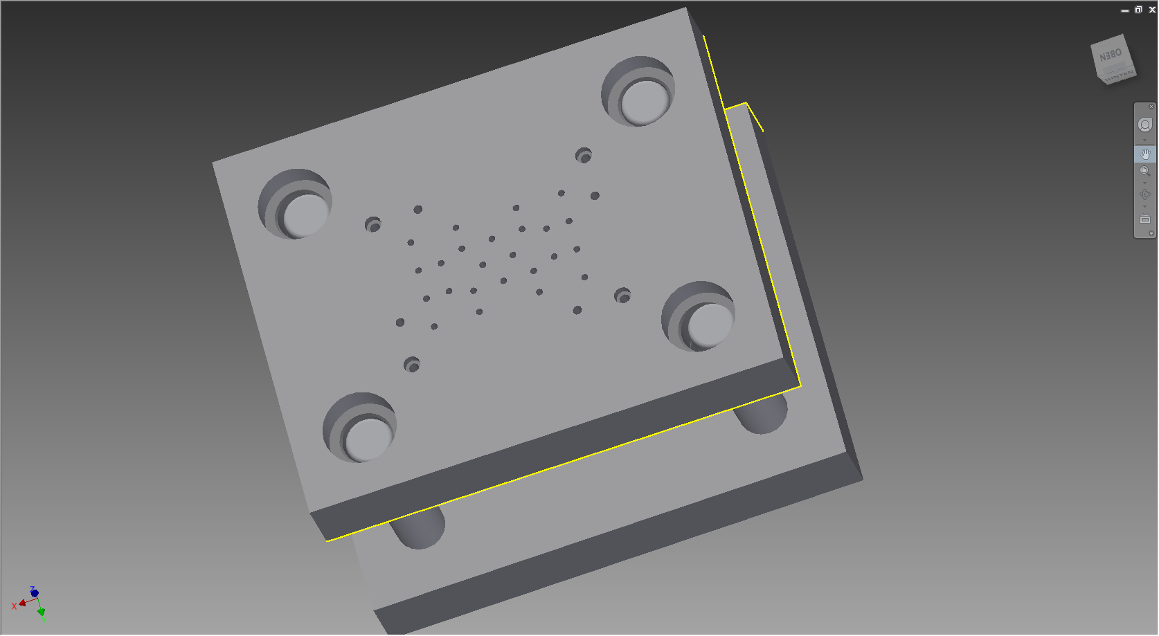

danke für die ersten Ansätze, ich versuche mal tiefer zu beschreiben-
das Modell Säulengestell ist ein CAD Modell eines großen Normalienherstellers, das Modell wird im Netz generiert und als Baugruppe und Einzelteile an den User übermittelt.
Die Baugruppe, also beide Platten des Gestells, Lagereinsätze und Säulen sind absolut OK, in der Baugruppe, sowie als Zusammenfügungen der Einzelteile zu einer Baugruppe,
ich dachte nämlich das es daran läge, habe die Platten Einzelteilzeichnungen für meine Baugruppen Ober- und Unterteil verwendet. Soweit so gut-
wenn ich jetzt die Baugruppen Ober- und Unterteil zusammenfüge passiert das-
die Pakete des Werkzeuges sind OK, die Säulen stehen azentrisch zu den Lagereinsätzen-
vertrackt-
zur Not muss ich die Baugruppe des Gestells nehmen, dann muss ich aber wieder von vorne losgehen-
vielleicht kommen wir ja drauf
danke und schönen Feiertag noch
Klaus

Ganz einfach: Messen, solange messen bis Du die Unstimmigkeit entdeckt hast.
Vielleicht liegt der tiefere Grund an einem ganz einfachen Missverständnis:
Im 2D hat man die Dinge einfach richtig platziert (meist mit Objektfängen) und fertig.
Im IV muss man alles, wirklich alles, voll parametrieren und verknüpfen.
IV erlaubt auch nicht parametrierte Skizzen und nicht verknüpfte Zusammenbauten - aber dann kommt so ein Unsinn raus wie Du es da hast.

vielleicht die Saeulen mit tangential verknuepft anstelle auf Mittelpunkt? Kollegin hat heute auch was wunderbares mit Tangential gebaut....

Dreh' mal das Oberteil um 180 Grad.
Ich könnte wetten, dass es dann passt ..

hab grad mal gedreht, kost ja nix, aber das wars nicht, die Bohrungen liegen symetrisch, warum bist Du auf den Gedanken gekommen-
wegen Montagesicherheit, wars aber leider nicht-
@Leo: Das ganze Projekt ist durchgängig IV konstruiert- und Unsinn ist da nix, auch wenn ich immer noch in der Staunphase bin-
ich setze die Plattenpakete mal in das Komplettgestell
schönen Feiertag noch, ich melde mich wenn´s geklappt hat oder auch wenn ich weitersuchen muss
Gruß Klaus

Sorry, das Wort Unsinn sollte nicht unhöflich klingen, sondern die Unstimmigkeit beschreiben.
Offensichtlich fluchten die Säulen mit den Führungen nicht so richtig, wobei mir kein besonderes Fehlermuster aufgefallen wäre.
Also geht die Sucherei los:
- Stimmen die Bohrungen in den Haupt-Platten überein? (--> messen)
- Stimmen die Abstände der Säulen mit den oberen Bohrungsabständen überein? (offensichtlich nicht --> messen)
- Sitzen die Säulen per "Passend" oder "Einfugen" in den Bohrungen der unteren Platte? (Grafik aufschneiden, nachschauen, Kollisionsanalyse).
Bitte bedenke: Wir haben hier nur einen screenshot von Dir, auf dem man nur eine gewisse Unstimmigkeit erahnen kann.
Also, das Problem suchen musst Du schon selber.

... oder eine und/oder mehrere Führunssäulen stehen nicht im rechten Winkel auf der Platte.

danke ja da ist einer drin, vermutlich im Oberteil, denn das Normalienunterteil erzeugt in der Baugruppe denselben Effekt, ich baue das Oberteil nochmal auf und schaue ob es weg ist melde mich wieder, danke Euch erstmal

Habe hier mal ein Folgeschnittwerkzeug angesehen.
Das hat unterschiedliche Lochabstände, damit es nicht falsch montiert werden kann (180° verdreht)

Wenn Du Modelle runterlädst, sind das meistens STEP-Modelle.
Im Gegensatz zu den Inventor-Baugruppen gibt es da keine Abhängigkeiten.
Das heißt, wenn Du im Inventor einmal die Säule mit Abhängigkeit: Einfügen in der Grundplatte positioniert hast, sitzt die da drin fest (außer, dass Du sie viellleicht noch drehen kannst).
Im STEP-Modell brauchst Du bloß einmal mit der Maus an der Säule rumzupfen, und sie steht irgendwo.
Das heißt, wenn Du das STEP als iam abspeicherst, musst Du als erstes entweder alle Bauteile fixieren, oder, gescheiter, eins fixieren und die anderen so abhängig machen, dass sie da bleiben, wo sie hin gehören.
Beispiel; Grundplatte fixiert; Säulen in Grundplatte einfügen; Oberplatte passend zu 2 Säulen; passend zu Unterplatte; die letzte Abhängigkeit benennst Du um in "Hub"; jetzt machst Du rechter Mausklick drauf, "Bauteil nach Abhängigkeit bewegen", und schon arbeitet Dein Gestell.
HTH!

Warum misst Du nicht einfach mal die Abstände und Diagonalen?
In so einem Fall braucht man nicht lang rumdiskutieren, der Fehler ist doch in wenigen Sekunden eingegrenzt.

Hallo Leo,
Kopfschütteln hilft nicht weiter, wie gesagt ist das ein CAD Modell und nicht von mir gezeichnet, die Abstände passen ja, nur in der zusammengesetzten Baugruppe tritt das auf

Also die Bohrungsabstände der Platten passen, sagst Du (auch die Diagonalen?)
- passen die Buchsen zu den Bohrungen der oberen Platte?
- passen die Säulen zu den Bohrungen der unteren Platte?
- stehen die Säulen winkelig zu der unteren Platte?
- sind die zwei Platten sinnvoll miteinander verknüpft?
Es ist ganz normaler CAD-Alltag dass man unvollständige verknüpfte Modelle verbessern muss. Da muss man nicht "neu zusammenbauen" (ausser es wäre sehr grob verkorxt).
Aber am Anfang jedes Verbesserungsversuches steht unbedingt eine klare Analyse, woran es hapert.
"Halbe Schnittansicht" genau durch die Säule wäre schon mal sehr informativ.
mfg - Leo

SG-Test.zip
Wie bereits erstmalig von WIBA und auch mehrfach von mir bemerkt, ist die Klamotte vom Künstler falsch zusamengesetzt worden. Siehe Beispiel.
Ist die rote Seite des Oberteils auf der gelben Seite des Unterteils, dann hakt es. Ist gelb auf gelb (180 ° gedreht verbaut), dann passt es.

Original erstellt von beyerk:
...hab grad mal gedreht, kost ja nix, aber das wars nicht, die Bohrungen liegen symetrisch...
Hat er doch probiert... Vielleicht nicht richtig probiert?
Wenn er doch mal ausgiebig messen täte, der Klaus!
(Ich gebe ja zu, dass das Messen von etlichen Abständen hintereinander im IV wirklich denkbarsaublöd ist, entweder man merkt sich die Werte alle, oder schreibt sie auf und merkt sich welche Zahl wohin gehört, oder man macht noch eine Skizze dazu, oder man macht gleich Zeichnungen von den Modellen,...
Ach wie schön geht das im ACAD!)
mfg - Leo

Am Drehen lag's schon immer, Leo. Messen braucht's da nicht ..

Recht hast Du, dass Deine Platten ungleichmässige Bohrungsabstände haben (und dass das auch Sinn macht in der Praxis).
Vielleicht ist das auch bei seinen Platten so.
Das einzige mal wo ich mit solchen Normalien zu tun hatte liegt schon Jahrzehnte zurück, und damals hatten die Platten noch stets gleiche Bohrungsabstände, das war damals sogar ein Werbeargument, dass die Bohrungen so exakt gefertigt waren, dass man beliebig auf Umschlag zusammenstecken konnte.
Mit Messen kommt man der Wahrheit immer einen wichtigen Schritt näher.

Danke für Eure Hilfen,
wie Ihr seht kann es jetzt zusammengefahren werden, ich habe die Gesamtbaugruppe mit dem Unterteil angefangen und nochmal aufgebaut, wo da der Fehler war Kopfschütteln wie Leo sagt,
brauche bestimmt bald wieder Unterstützung aber bis dahin
