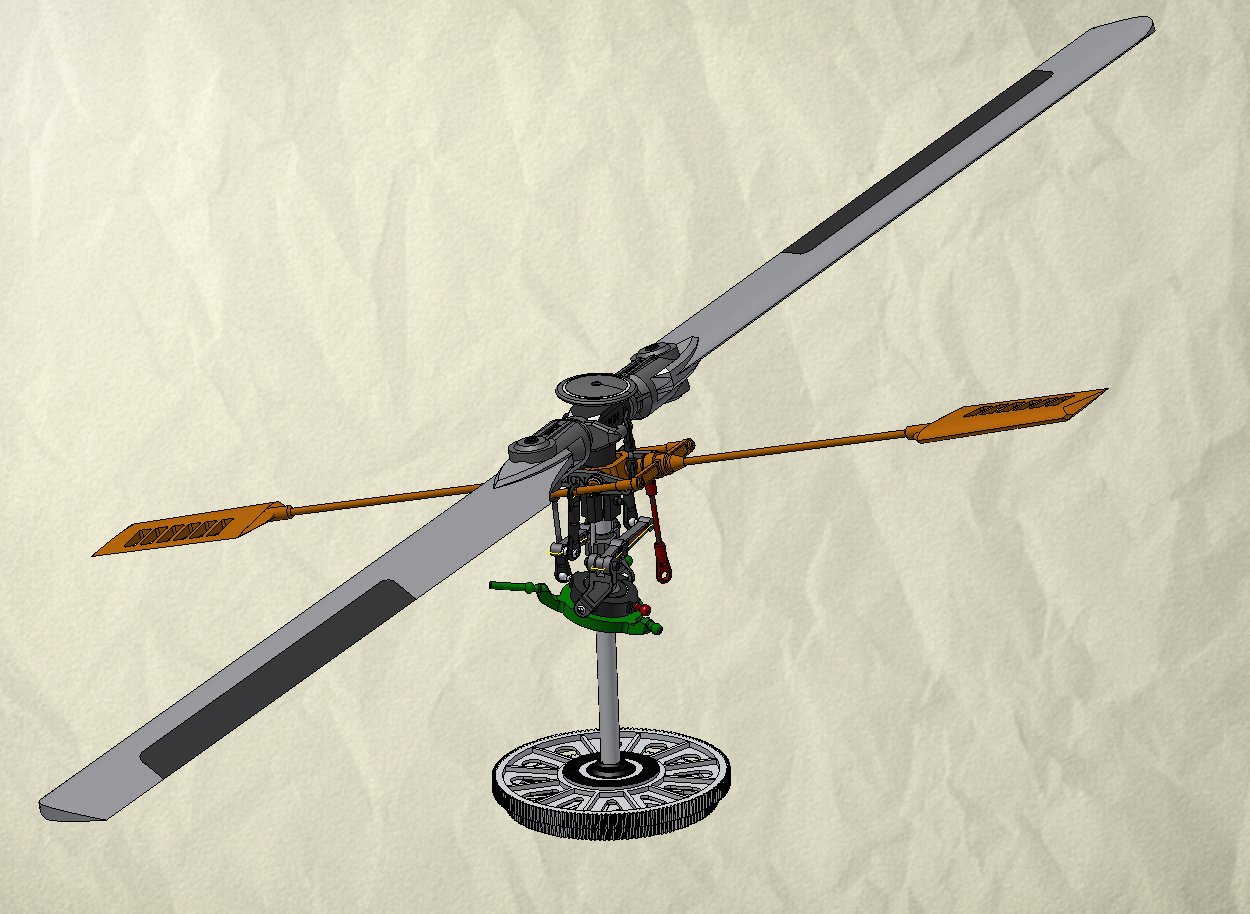

Hier ist das Bild. Und da der Text:
http://forums.autodesk.com/t5/Autodesk-Inventor/2013-Can-anyone-constrain-this-R-C-helicopter-rotor/td-p/3643642
Erspart mir die Neuauflage der Frage auf Deutsch. Ich gehe mal davon aus, dass Kollegen, die da mitreden können, auch Englisch verstehen ..

Hallo Walther,
wenn ich bei mir das rot markierte Teil rausschmeiße, neu einfüge und neu mit den beiden Punkt-zu-Punkt-Abhängigkeiten versehe, kommt keine Fehlermeldung. Nur bei dem Orginalteil kommt die Meldung  .
BTW: Es fehlen ein Paar Teile in der BG. Alle in Sikorskis Muttersprache erstellten Teile sind nicht inkludiert.
Oder liegt der (Flug-)Hund darin begraben, dass diese Teile fehlen ?
Gruß, Bernhard

W. Holzwarth
Dipl.-Ing. Maschinenbau
Beiträge: 9334
Registriert: 13.10.2000
erstellt am: 03. Okt. 2012 14:03    Editieren oder löschen Sie diesen Beitrag!  <-- editieren / zitieren -->   Antwort mit Zitat in Fett Antwort mit kursivem Zitat    Unities abgeben: 1 Unity (wenig hilfreich, aber dennoch)2 Unities3 Unities4 Unities5 Unities6 Unities7 Unities8 Unities9 Unities10 Unities
Habe das Zip jetzt vervollständigt, Download-Adresse wie zuvor.
Jetzt kriegste wohl Probleme, Bernie ..

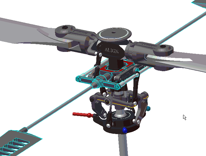

Rotor.iam
Hallo Walther,
hier das Video.
Bei "Bewegung nach Abhängigkeit" wechseln allerdings die Blatthalter die Seiten   , der rechte wird zum linken und umgekehrt. Darum schlagen dann die Rotoren um .
Mich würde jetzt noch interessieren, auf welcher Höhe (jeweils zum Zahnrad gesehen) die Taumelscheibenkugeln befestigt werden. Ich nehme an, dass diese unterschiedliche, bewegliche Abstände haben und so gesteuert wird , oder ?

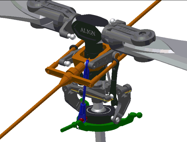

Über die Höhe der Taumelscheibe wird der Pitch gesteuert =Gesamtauftrieb.
Über die Winkellage der Taumelscheibe ist dann die zyklische Blattverstellung, das steuert das Kippen der Rotorebene zur Steuerung der Richtung.
Bei der Flybarsteuerung, wie hier, wird über die Paddels, die durch Kreiselwirkung horizontal bleiben eine Störung der Hauptrotorebene ausgeglichen, sie übersteuern die Eingaben des Winkels der Taumelscheibe, der von den beiden Servos kommt (die auch die Höhe der Taumelscheibe steuern).
Im Prinzip ist ein Hubschrauber mit so einem Rotorkopf (fast) eigenstabil, d.h. Böen, die den Hubi kippen lassen, werden über die Paddels korrigiert, die Solllage der Rotorebene wird über die Servos gesteuert. Wie stark dieses Ausgleichen ist, läßt sich über verschiedenen Hebellängen und Dämpfung in den Gelenken festlegen.
So kann so ein Hubi entweder eigenstabil (hängt immer an der horzontalen Rotorebene) oder agil für Kunstflugfiguren ausgelegt werden.

Bin wohl mal wieder an die Grenzen des Erfinders gestoßen. Die Sache mit den Constraints klappt nicht so, wie man sich das vorstellt.
Was habe ich gemacht:
Um die Zappelei abzustellen, habe ich einige Grenzwinkel (+/-) definiert, die die Ausschläge begrenzen und ein Umklappen verhindern. Es zappelt weiter, mit geringerer Amplitude.
Versuchsweise habe ich das Unterteil der Taumelscheibe (Taumelscheibe 2) horizontal gestellt und fixiert. Damit müsste das ganze Hebelwerk in Ruhe bleiben und nur gleichmäßig umlaufen. Moochernedd, der Erfinder
Danach diese Fixierung wieder gelöst, und versucht,  Rotordrehung von 0 bis 1080 Grad laufen zu lassen. Einige Grade geht's, dann Berechnungsfehler.
Anbei noch einige Updates. Rotor-BF ist die Datei, mit der ich versucht habe.
