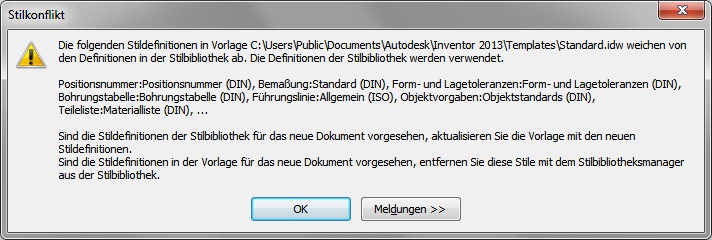

Das gibt es jetzt nicht mehr, jetzt heisst es "Lesen/Schreiben bzw. Schreibgeschüzt". Wenn ich jetzt meine alte Vorlage verwende, gibt es natürlich einen Stilkonfikt und die Stile aus den Vorlagen werden nicht verwendet!
Wie bekomme ich meine mühselig angepassten Stile, aus den alten Vorlagen" in die Neuen, bzw. in die Bibliothek? Irgendwie will das nicht gehen :-(

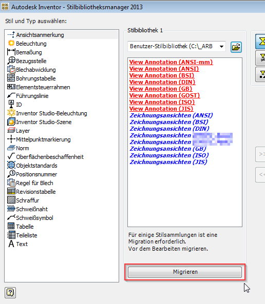

also erstmal kopiere die alte Stilbibliothek und die neue. Dann starte den Stilbibliotheksmanager. Dort wird die alte Bibliothek migriert und nun kannst du die alte in die neue kopieren und das weglassen was du möchtest. Dann hast du es übertragen. nutzen wirst du die neue Bibliothek.
Dann gibt es noch ein Zeichnungsresourcen übertragungswerkzeug. Damit kann du Symbole und anderes in eine andere idw kopieren. Somit verwendest du die neue idws/ipt/iam. Manchmal gibt es durch die Templatsmigrantion Probleme und manchmal nicht.

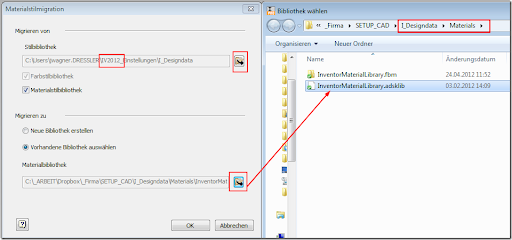

ich meine man kann die Stile irgendswie über "Migrieren" ins 2013er einfügen? Aber frag mich nicht wie genau das geht, ich hab das auch noch nie ausprobiert. Es wird sich sicherlich noch jemand dazu melden.
Ansonsten mal im 2013er über die Suche einfach Migrieren eingeben, dann öffnet sich das WikiHelp, dann zum Thema "Migrieren von benutzerdefinierten Stilen" nach unten scrollen.

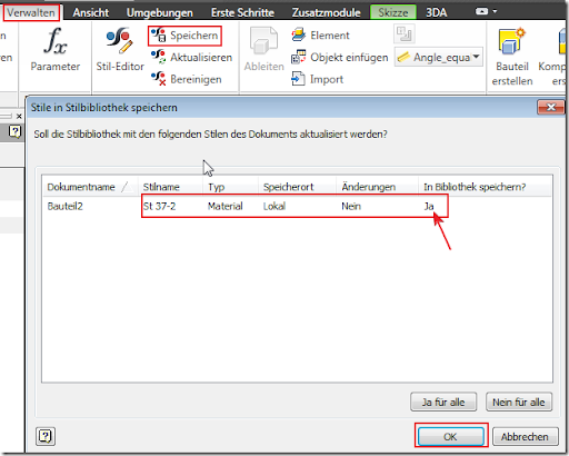

Inventor 2013: Material- und Farbstile aus Inventor 2012 migrieren
Edit: Stil aus Datei speichern:
Punkt 4 hier.
Dialog sieht in 2013 etwas anders aus.

Mir geht es nicht um Materialien und Farben, sondern um die "Norm"Stile (Bemassung, etc.), was man im Stil-Editor so alles definieren kann! Beim verwenden unserer alten Vorlagen bekomme ich ich immer beigefügte Fehlermeldung ... darum geht es!

! Stilbibliotheksmanager ! herzlich

Speichere deine Stile aus der IDW Vorlage in die Stilbibo!
Eben wie im Bild oben dargestellt!

Hey Jürgen, damit werden aber nur die Sachen übetragen welches auch in der idw abgespeichert sind. Andere in der alten Bibliothek befindlichen Elemente werde damit nicht übertragen.
