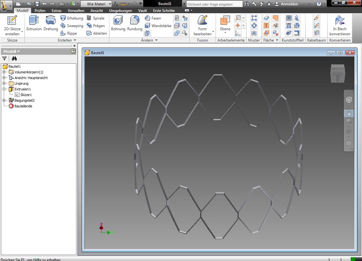

Hallo, ich muss einen Stent erstellen und komme leider nicht weiter. Hoffe ihr könnt mir helfen.
Bis jetzt habe ich diesen groben Körper erstellt. Welchen Befehl muss ich jetzt ausführen, damit ich ein rundes Gerüst habe?

Abrunden > Option alle Außenradien ODER
Abrunden > Flächenabrundung
Allerdings sind die Wanstärken in den Ecken nicht konstant.

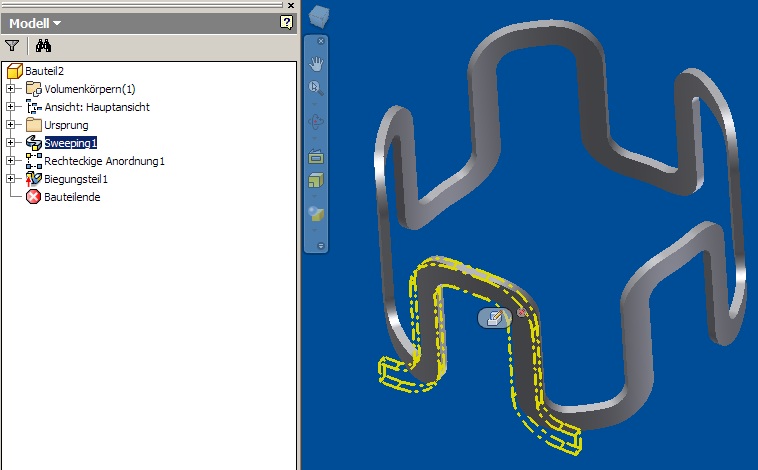

Warum machst du kein Sweeping?
Ich empfehle dir mal, dir ein paar Anleitungen für den Inventor anzuschauen, wenn ich deinen Modellbaum so anschauen

Das sieht mir jetzt eher stark nach nem Wärmetauscher aus.
Meinst Du Stent im Sinne einer Gefäßstütze?

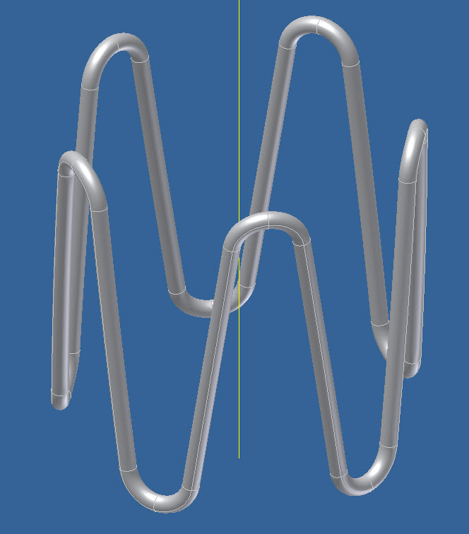

Ich vermute mal mit "Stent" ist sowas gemeint?
Hab mal schnell im 2009er etwas ausporbiert...

Aus der normalen Bauteilumgebung den Befehl "Biegeteil" .
Und ja, der bisherige Featurebaum ist eine mittlere Katastrophe

Original erstellt von Schachinger:
Hallo Siegfried,
die Idee finde ich super, nur - wie hast Du in der Skizze7 die Referenzgeometrie erzeugt? Ich hab's über einen Riesen-Umweg mittels Blechbearbeitung zwar auch hinbekommen (Abwicklung projizieren ist in der "normalen" Bauteilumgebung ja nicht möglich), aber Du hast ganz offenbar einen anderen Weg gewählt. Über eine Formel die Länge der waagerechten Linien bemaßen würde auch noch gehen, aber so hast Du es ja auch nicht gemacht. Ich kann nur nicht erkennen wie ...
Jürgen

Hallo Jupa,
Ich habe die Referenzgeometrie auch über "Abwicklung projizieren" bekommen. Ich habe sozusagen mit einem "Blechbauteil" begonnen - und dann die temporäre Blechfläche auf eine gerade Fläche abgewickelt.
Ab diesem Schritt gehts im normalen "Bauteilmodus" weiter.
Dann dort die "Schleife" reingzeichnet und wieder auf die zylindrische Fläche zurück aufgetragen... Diese 3D-Skizze ergibt den Pfad für das Sweeping. Das temporäre Blech dann mit "Fläche löschen" weg - und der erste Teil vom "Stent" kann erstellt werden. Der Rest ist Spiegeln und eine Anordung...
Wichtig:
Beim Blechmodus muss als k-faktor "1.00" eingegeben werden - sonst wirst Du beim Rückspielen des Pfades auf die Zylinderfläche eine böse Überraschung erleben... (Längenänderung bei der Bleckabwicklung!  )
Mit 2012/2013 gehts vielleicht auch einfacher.. wir arbeiten aber noch mit 2009. 2013 wird gerade auf Herz und Nieren durchgetestet  - daher bin ich dort noch nicht so fit..
Danke für die Rückinformation. Dann lag ich mit meinem "Abwicklung projizieren" in der Blechumgebung gar nicht so falsch (war in Deiner Datei so nicht zu erkennen). Der einzige (marginale) Unterschied zu Deiner Vorgehensweise: ich habe mit K-Faktor 0,5 gearbeitet und das Dummy-Blech symmetrisch zur Skizzierebene erzeugt. Ich arbeite übrigens mit Inventor 2013, sehe im Moment aber auch keinen anderen Lösungsansatz.

Wie wär's denn damit?
Die letzten 0,001° habe ich unterschlagen, die müssen noch drangeflickt werden

so zweiter versuch..mit nem entschärften featurebaum
