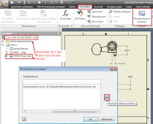

...und dann gäbe es noch die Methode mit "I-LOGIC Kontruktionskopie erstellen"
Andreas
