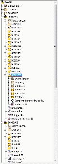

ich habe mit Inventor 2012 in eine ipn eine Maschine (Baugruppe mit Unterbaugruppen) eingefügt. Im Browser kann ich bei fast allen Baugruppen die verwendeten Teile sehen, nur die markierte Baugruppe lässt sich nicht erweitern (siehe jpg).
In der iam kann ich im Browser bei allen Baugruppen die Teile sehen.
Wie bekomme ich in der ipn im Browser die Übersicht über die Teile der markierten Baugruppe?

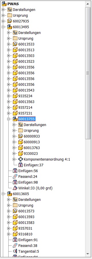

Die Historie der Maschine:
- iam der Maschine erstellt
- ipn der Maschine erstellt --> i. O.
- iam der Maschine geändert (markierte Baugruppe nachträglich eingefügt)
- ipn aktualisiert mit dem vorliegenden Ergebnis

Sieht so aus, als ob diese BG leer wäre  .
Was sagt der iam-Browser? Vergleichsbild!

Der iam-Browser zeigt alle Bauteile an.
Wenn ich die komplette Maschine oder auch nur die Baugruppe in eine neue ipn einfüge, sind alle Teile im Browser sichtbar. Offensichtlich besteht das Problem nur bei Baugruppen, die nachträglich in die iam eingefügt oder in der iam geändert wurden.

Original erstellt von Hömme:
Das war schon immer, z.B.auch bei Farbänderungen in der iam, die nicht durchgereicht wurden, etc.

AIS 2008 SP1 stimmt noch?
Ich arbeite mit Inventor 2012 SP2. Habe mein Profil aber schon angepasst. Ich schau mal nach ob irgendwo ein Häkchen fehlt.
Ich verwende die ipn für die Erstellung von Explosionszeichnungen, die in Ersatzteillisten eingefügt werden. Wenn wir Änderungen an unseren Maschinen vornehmen, dann muss auch die Explosionszeichnung angepasst werden. Das hat bisher immer tadellos funktioniert.
