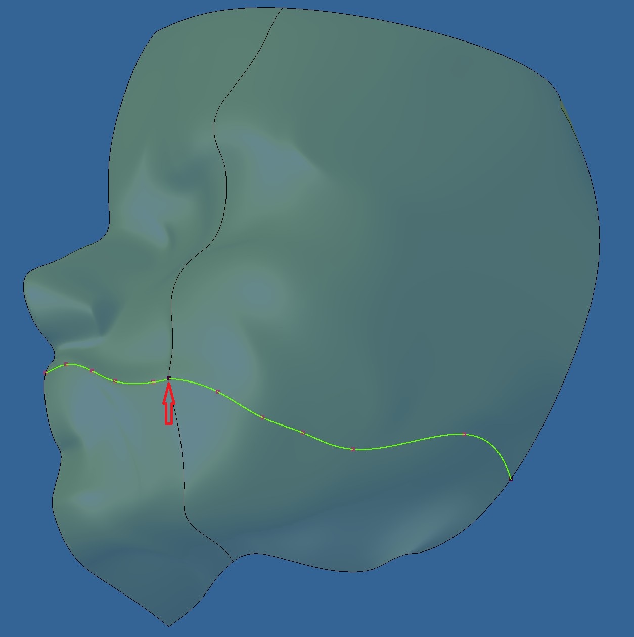

Hallo Leute,
ich habe mit mit dem Flächenmodellier von Inventor herumexperimentiert.
Jedenfalls habe ich bei einem Modell folgendes Problem:
Mittels Erhebung habe ich eine Fläche erstellt.
Die Fläche lässt sich anhand von Profilen hochziehen und es lassen sich auch Profile zur Verlaufsführung nutzen.
Es verbleibt eine Naht in der Fläche, die Verlaufsführung von Inventor.
Diese Naht findet man bei der Bearbeitung der Fläche unter dem Reiter Übergang,
wenn man die Automatik abstellt.
Es ist mit allerdings nicht möglich, die Verlaufsführung zu verschieben oder an der Stelle zu löschen.
Alle Änderungen werden verworfen, sobald man die verschobene Führung übernehmen will.
Was kann ich tun, um diese Naht verschwinden zu lassen oder wenigstens an eine weniger störende Stelle zu verschieben?
An der Stelle würde ich gern ein eigenes Profil zur Verlaufsführung nutzen.
Da sich beide Kurven schneiden, kann die Fläche aber nicht so von mir geändert werden
- Modellierungsfehler wegen sich selbst schneidender Flächenteile.
Vielleicht kennt sich jemand mit den Flächen in Inventor besser aus und kann mir einen Tip geben, was ich tun kann.

Hallo Manfred,
schau dir mal in deiner Skizze "3D-Skizze Gesicht 4" den Übergang am im Bild dargestellten Punkt an.
Da der Übergang nicht tangent ist ist das Erzeugen einer einzigen Fläche zu komplex bzw nicht möglich.
Gruß Dirk

Hallo Dirk,
vielen Dank für den Hinweis, jetzt ist die Linie weg.
Manfred
