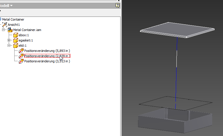

ich bin der Meinung, im 2011 konnte man Pfade noch nacheinander anlegen (Teil 1bewegt sich soundsoviel in X, Teil 2 irgendwie, jetzt Teil 1 weiter in Richtung X).
Kann es sein, daß das bei 2013 nicht mehr geht? Sie bietet mir immer nur den schon vorhandenen Pfad an.

falls die .ipj bei Dir genauso aussieht wie bei mir, versuche mal bitte, die Position des gelben Schiebers in X Richtung nachträglich zu verändern (keine Ahnung - könnte ja zu einem Fördervorgang gehören). Bei mir springt der Wert im " Komponentenposition ändern" immer gleich auf einen schon vorhandenen Pfad und überschreibt ihn - was ich aber unter Umständen gar nicht möchte.

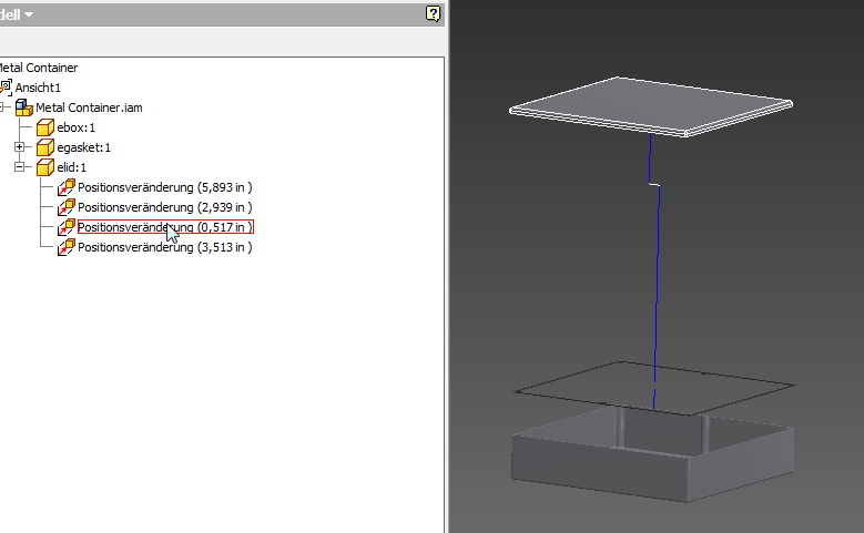

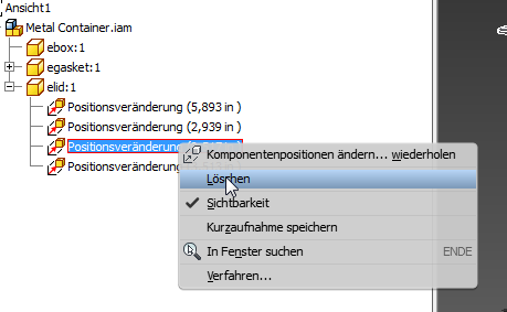

Hallo Thomas,
ich habe es mal in Inventor 2012 und 2013 probiert, da ist es immer gleich. Wie habe ich es umgangen: Ich habe Komponente A in X verschoben, dann z.B. in Y und dann wieder in X. Dann die verschiebung in y löschen und du hast 2 seperate Veschiebung in X.
Ich kann dir aber ehrlich nicht sagen, ob das jetzt neu ist oder immer schon so war...
Grüsse
Jürgen

Hallo Jürgen,
na ja, diesen Zwischenschritt find` ich nicht wirklich komfortabel.
Mir war wirklich so, als ginge das im 2011 noch so, daß jeweils einzelne Pfade angelegt wurden. Ich werd` mal sehen, ob das bei den Animationssequenzen (bestimmte Pfade zusammenfassen) Auswirkungen hat.
