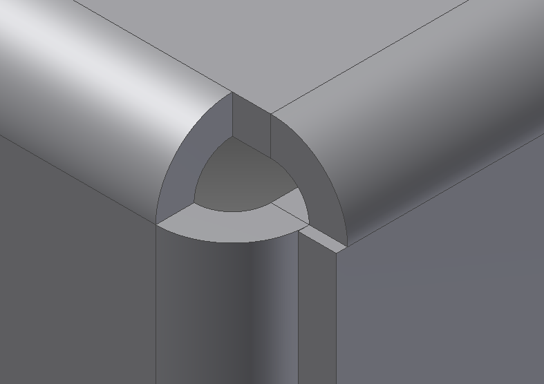

Hallo Forum,
nach einigem Tüfteln habe ich jetzt mittlerweile herrausgefunden, wie man Laschen bündig an andere anfügen kann, nur leider kann ich jetzt das Blech nichtmehr abwickeln. Was mache ich falsch?
Dominic

Guten Morgen, in der Skizze5 hast du die Lasche projiziert und dann daraus eine Fläche erstellt. Der Punkt ist, dies ist auf 0 gibt einen Spalt von 0,1mm rein und es geht.
In anderen Wörtern, du hast die Lasche4 so erstellt, dass diese mit den anderen Lasche auf Null Abstand erstellt wurde. Somit "verschmolzen" ist. Füge einen Abstand von 0,1mm hinzu und es geht.
Konstruktiv würde ich die Lasche4 komplett weglassen. Wozu brauchst du diese?

Guten Morgen!
Ändere einfach Inventors Einstellungen im Blechstil "Gehrung/Auftrennung/Verbindungsabstand", dann kannst Du Dir die Skizze sparen und es funktioniert.

Guten Morgen!
Das mit dem 0,1mm Abstand hat schonmal geklappt, aber ohne Skizze wäre das schöner und vorallem schneller, nur finde ich die entsprechenden Einstellungen nicht. Wo kann ich das ändern?
Die Lasche ist übrigens dazu da das man die Seitenwände mit der Vorder- und Rückwand verschrauben kann.

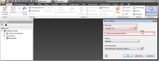

Bleistiftknopf anklicken
Lies mal das. Vorallem auch die Links unten zu den Lernprogrammen z.B. zum Thema Blechstile.

Danke!
Offensichtlich habe ich nach dem falschen Parameter gesucht, ich dachte es gibt explizit einen einstellbaren Abstand für solchen Laschen...
