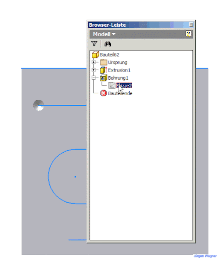

Hallo an alle Leser,
Ich würde gerne unser Firmenlogo auf eine Blechronde mit Ø70mm aufbringen, diese soll als Kakao Cappuccino Streuer fungieren.
Da dies mein erster Post ist hoffe ich das ich hier soweit alles richtig beschrieben habe und mir geholfen werden kann.
Technische Details:  Bohrungsabstand  3,3mm
                    Bohrungsdurchmesser Ø0,8mm
                    Blechronde Ø70mm
Die Bohrungen sollen auf der Blechronde mit dem HOKA Logo gleichmäßig verteilt werden, ich habs schon die Funktion Rechteckige Anordnung versucht aber bisher erfolglos.
gruß Moritz

Reihe entlang einer Skizze: Reihe (Rechteckige Anordnung) entlang einer Skizze erstellen
Noch was: Herzlich Willkommen hier!
Zeichne den Stern als Skizze
Mach eine Bohrung auf einen Punkt auf der Skizze (Linienendpunkt)
Reihe entlang der Skizzensternkontur (s. Link oben)
