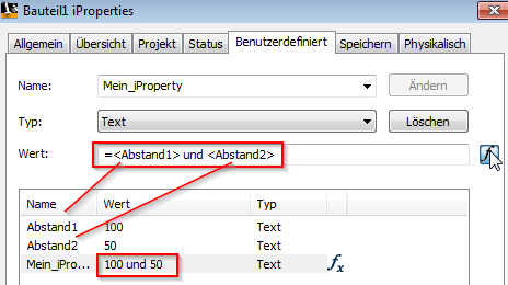

Hallo Zusammen
Ich habe da eine Frage zu den fx Parametern.
Ist es möglich zwei werte miteinander zu Verketten wie dies im Excel machbar ist?
Das Ziel währe:
Modellparameter D1=20mm
Modellparameter L1=10mm
In einem Benutzerparameter zusammenzufassen.
Benutzerparameter R=20mm10mm
Danke für eure Antworten.
Gruss Vitus

Eine rechnerische Umsetzung wäre nicht erwünscht? Wenn zB. der Wert "Abstand-02" immer halb so gross sein soll wie der Wert "Abstand-01" könnte dies durch eine simple Formel wie
Wert = "Abstand-01" * 0,5
berechnet werden.

Hallo Jürgen,
danke für die Anleitung. Genau das wollte ich Wissen.
Diese Funktion brauche ich um die Rohmasse eines Teiles in der Stückliste aufzurufen.
Bei Zylindrischen Teilen brauche ich dazu Zwei Parameter (Durchmesser und Länge)
Bei Rechteckigen Teilen brauche ich dazu Länge mal Breite mal Dicke. Da ich jetzt diese Parameter in den Startparts verketten kann ist es mir möglich die Rohmasse in der Stückliste mit demselben Parameter aufzurufen.
